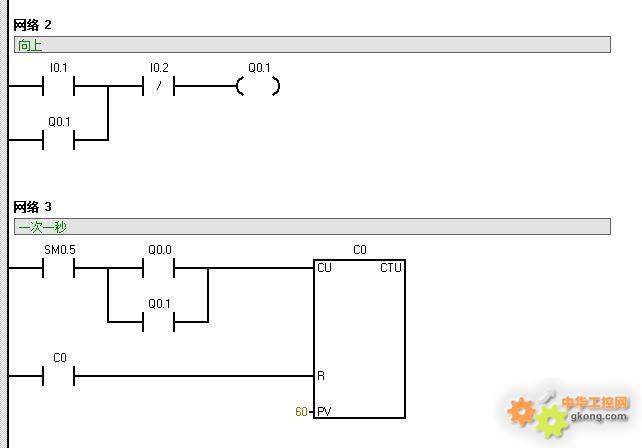

#20楼
回复 #4楼 465010287
萌新一个,能教一下您的暂停程序怎么做吗  西门子PLC

#22楼
这个SM0.5就是一秒为周期的脉冲,CO增加一次就是1秒我这里大概限制时间是1分钟60秒把,要是想要小时也简单的,我只是做个大概的意思不知道这样子是不是你想要的,毕竟我也是个萌新,如果不对请各位大佬指点。
