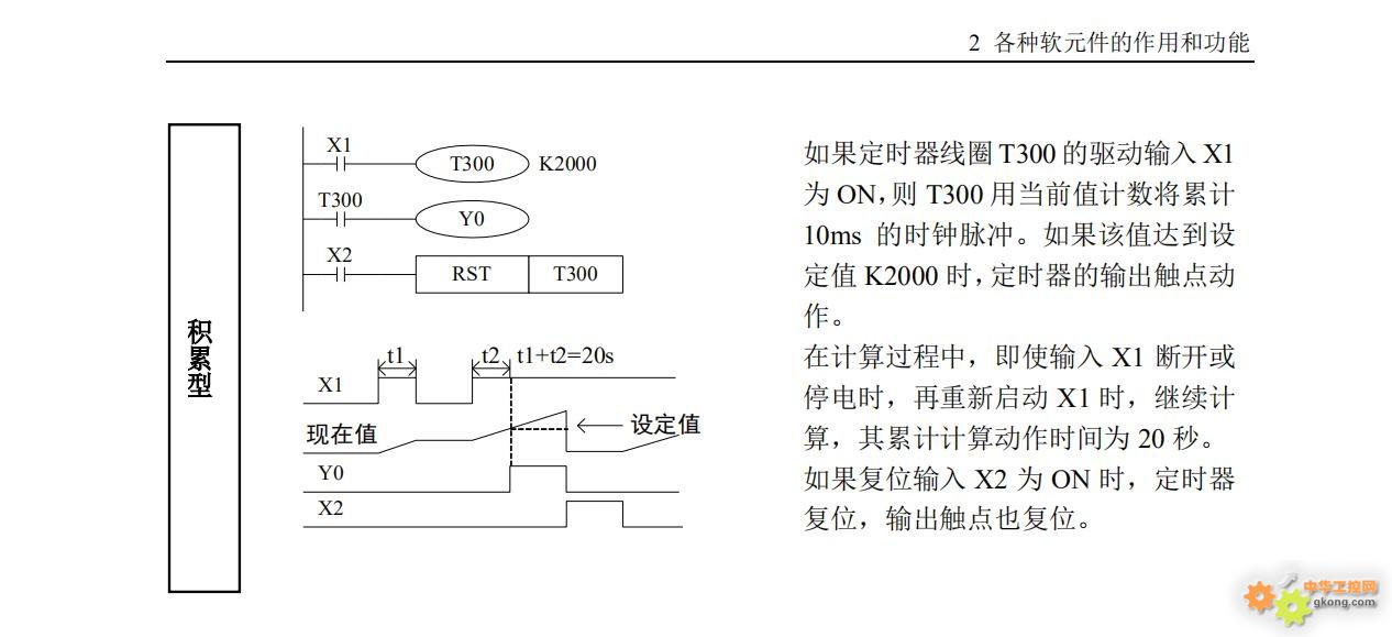

以下是引用752698937在2019/7/15 22:09:35的发言:
不是定时器,我需要的是暂停计时。开始后继续延续刚才的时间
嗯,楼主的意思就是,例如一个10分钟计时器,如果计时5分钟,我按暂停计时,剩下的5分钟,等再启动然后再计时。
可以这样理解吗

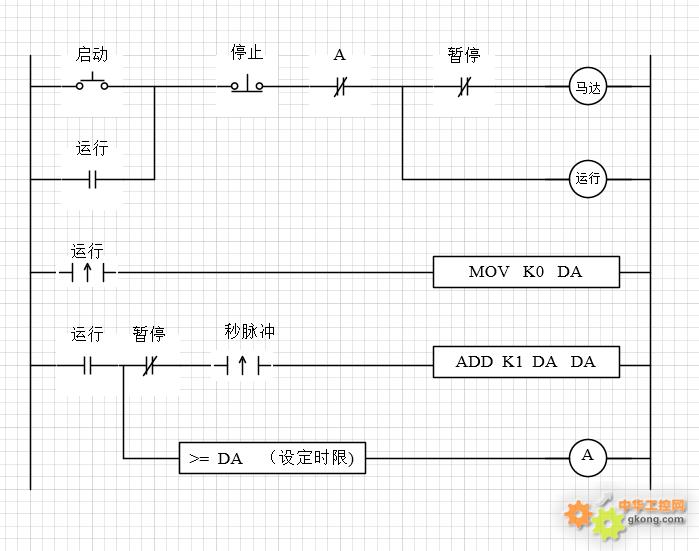

老大啊,计数器会用不?假如对1Hz的脉冲计数(这个脉冲对于200来说,有个SM0.x,请查表),你需要定时1分钟,你用程序判断计数器的计数值是否到了60就行了。如果1Hz的脉冲串联你那个按钮,假设是I0.0吧,选开点还是闭点看你的需要,然后再进入计数器的管脚,如果这个I点不通,计数器就不走了,I点通了以后,继续计数。

其实重点就是时间继电器需要有累积功能的

这个不用什么中断啊,你用累计型的计时器就行了,好像是TONR

原理这个可行吗?

回复 #17楼 左强
兄弟正解。
