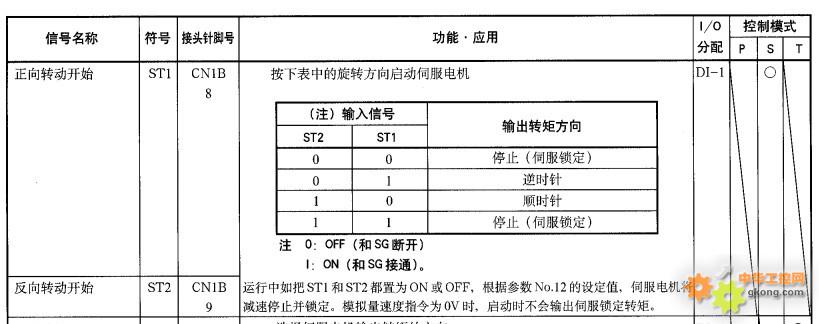

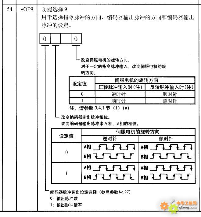

j2sA伺服控制,电机反转,改了pa21和pa54都不起作用。

是不是没有设置成功

发表于:2019/7/13 16:44:04
速度模式应该是这里
