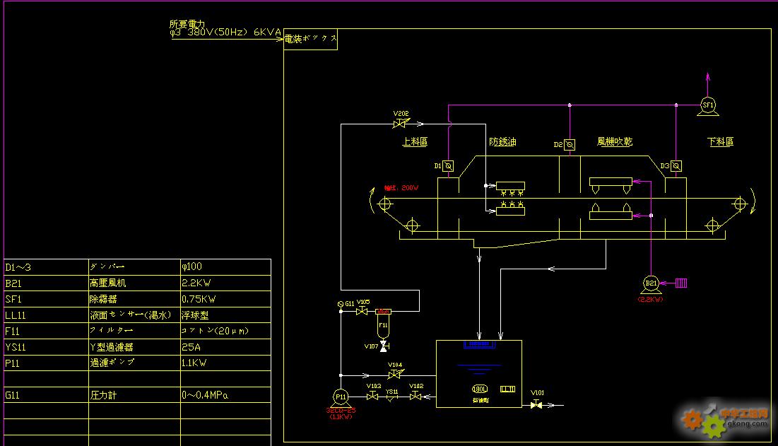

可以考虑传送带过烘箱烘干
喷油也可用压缩空+雾化喷嘴,将油箱放至高位,电磁阀控制喷油开关。
