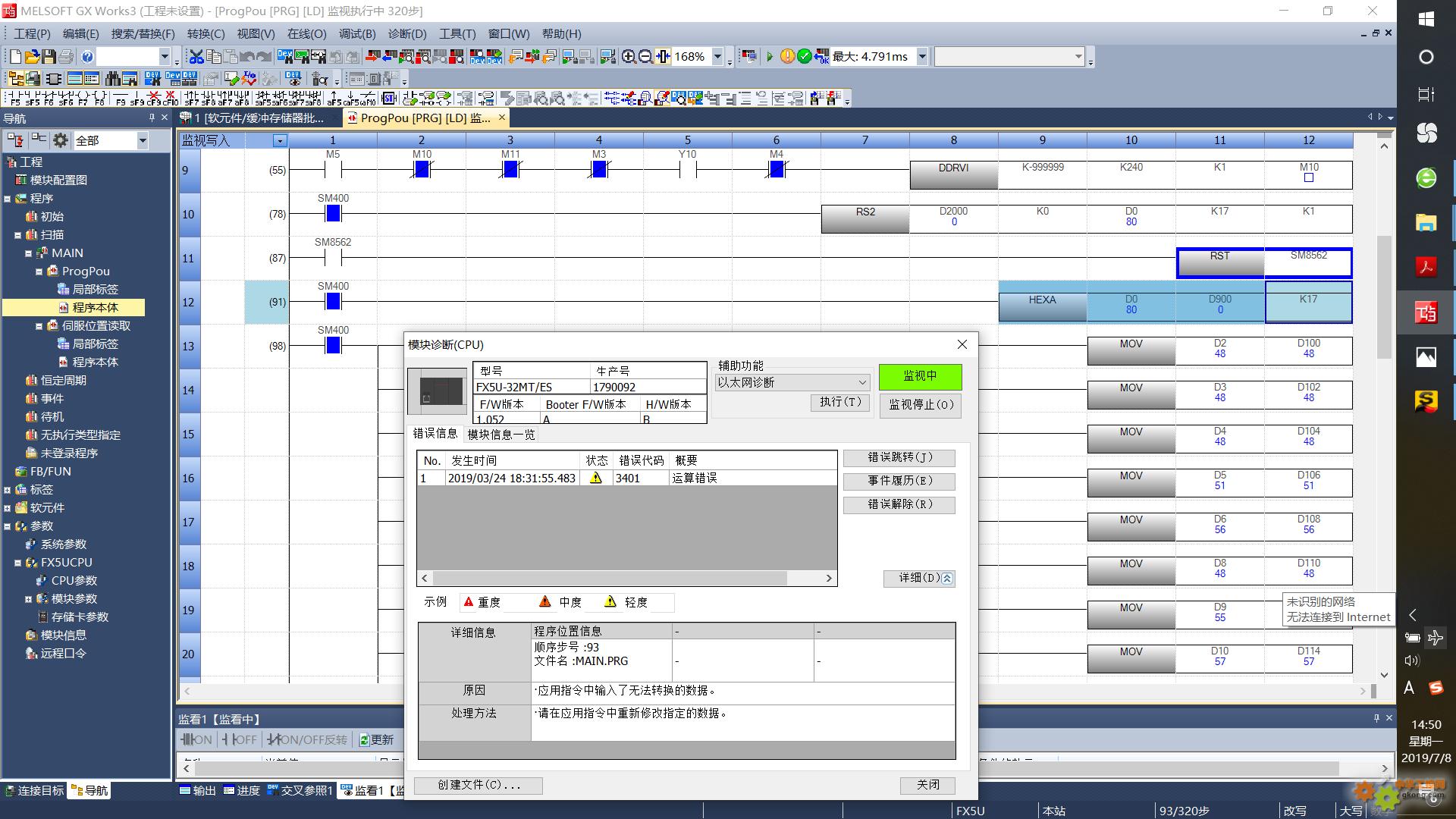

以下是引用18827759296在2019/7/8 14:14:14的发言:
左侧的D2-D6代表圈数,D8-D15代表1圈内的位置,D2,D3,D4=48   D5=53 D6=48   这几个数是怎么转化成圈数50的呢
2N里面是用HEX指令转换的,5U里面应该是用HEXA这个指令,转换后看到的是单个的数字,然后再乘于倍数最后进行相加。比如转换后
D100  0 千位
D101  0 百位
D102  5 十位
D103  0 个位
D100*1000=D200  0
D101*100 =D202  0
D102*10  =D204  50
然后D200+D202+D204+D103=0+0+0+50+0=50

回复 #10楼 YXBK
用了HEXA指令,但转不出来,PLC还报警了

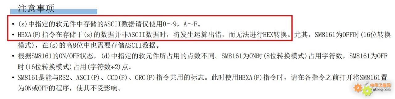

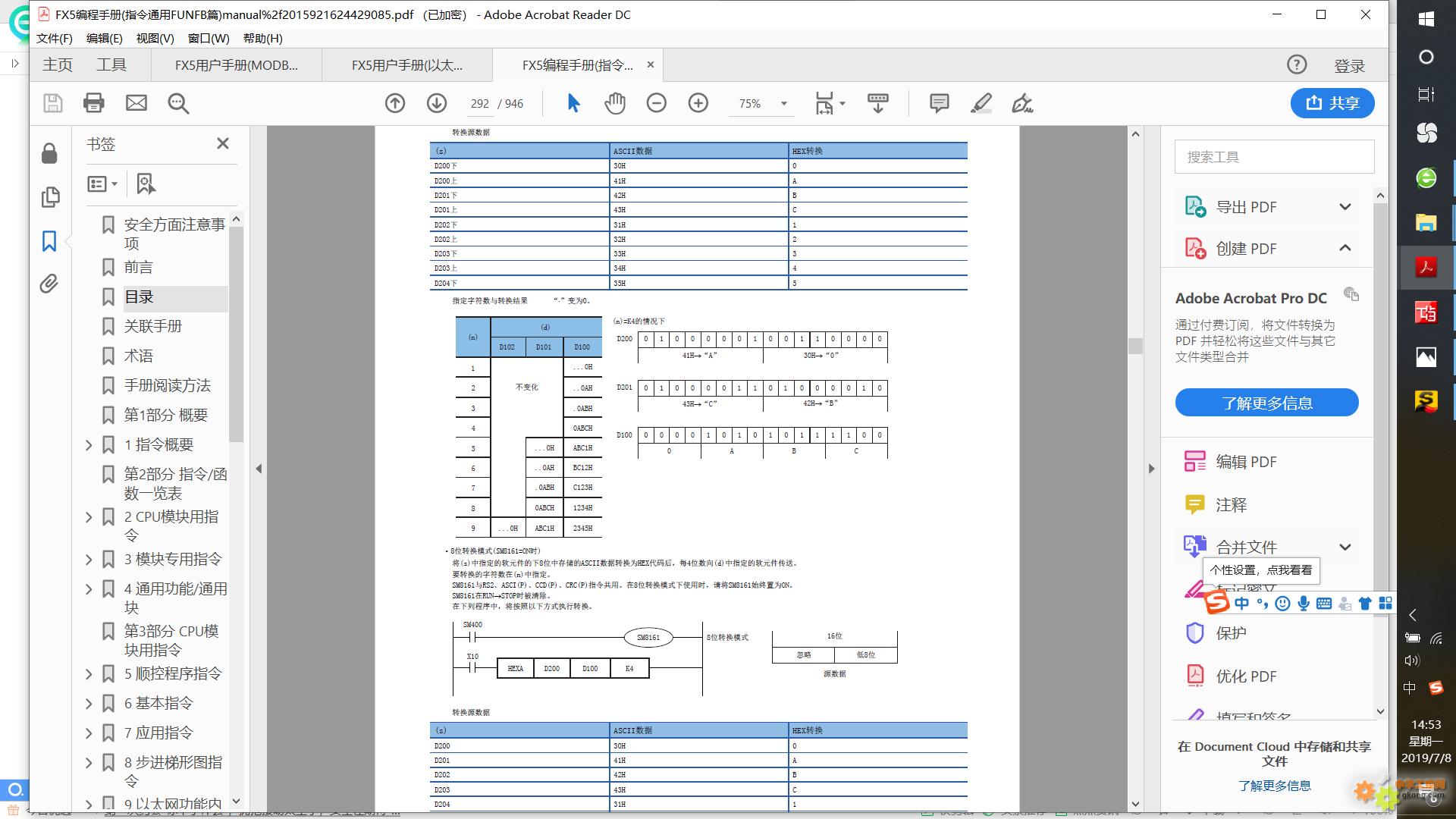

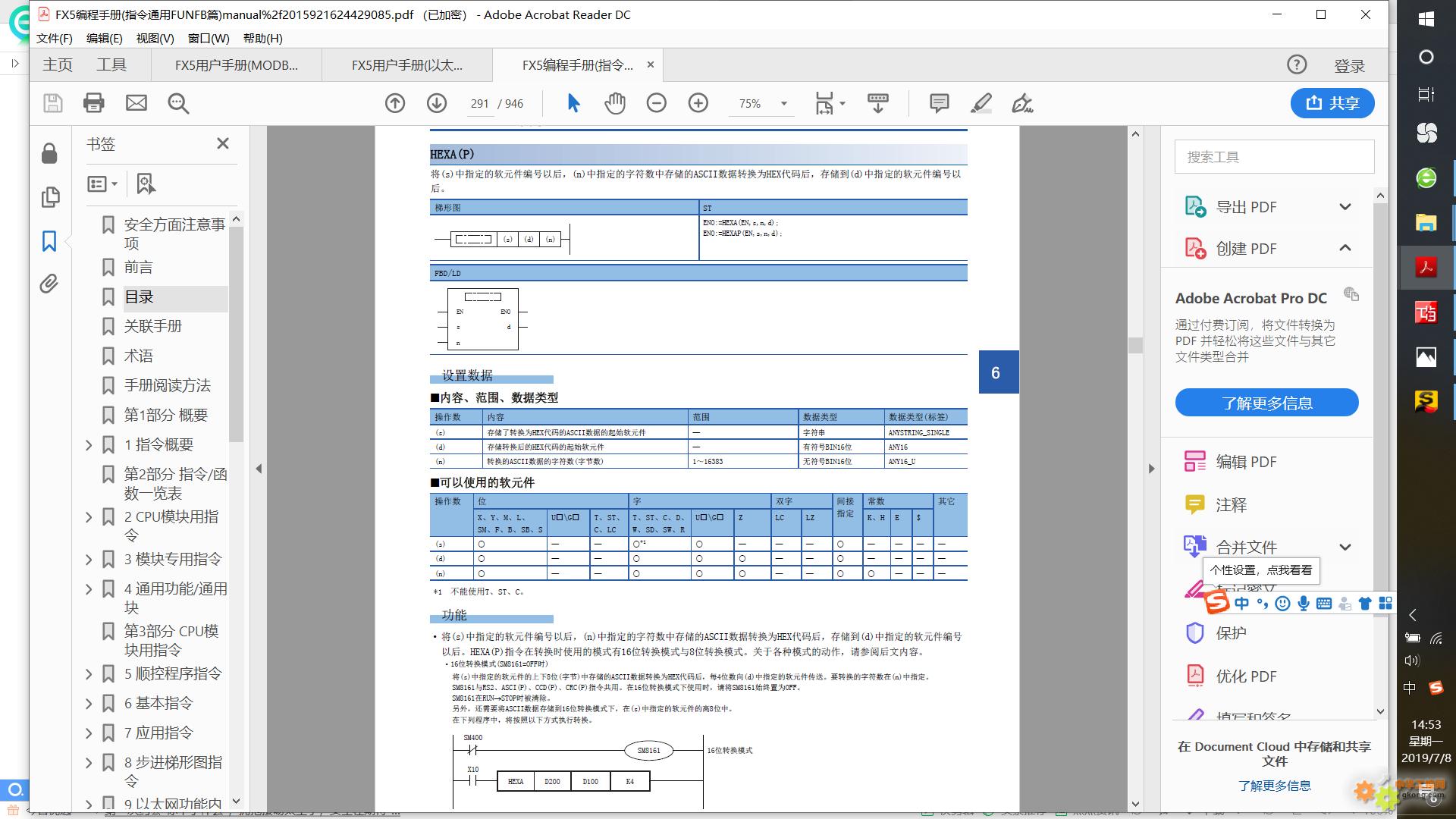

#13楼
SM8161要导通,再不行把K17改成K1试试。

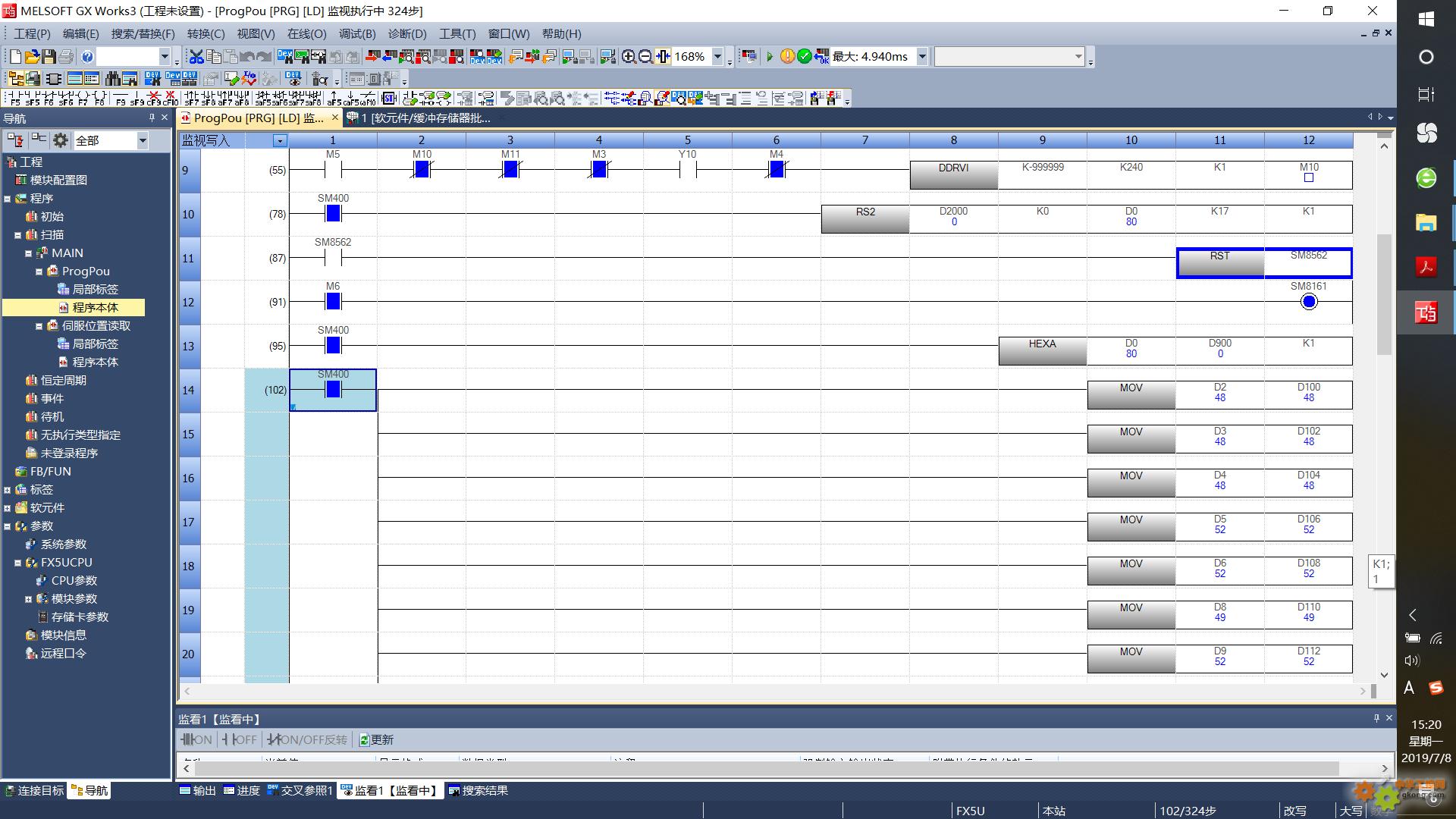

#14楼
回复 #13楼 YXBK
还是不行哦,报警显示应用指令中输入了无法转换的数据

回复 #14楼 18827759296
只转换数值部分看看,就D2-D5.

#17楼
回复 #15楼 YXBK
还是报一样的警,显示数据无法转换,咱们可能方向错了,也许不应该用这条指令
