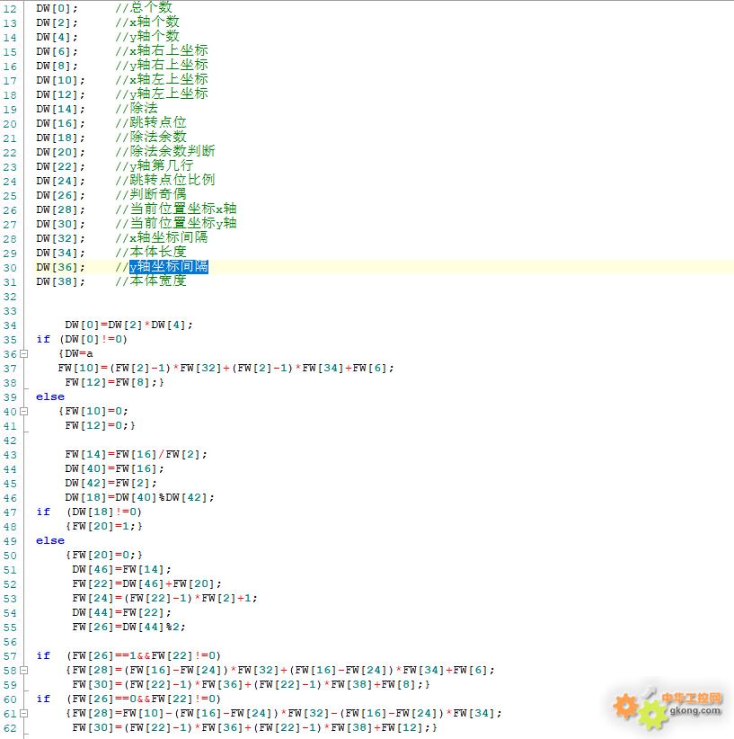

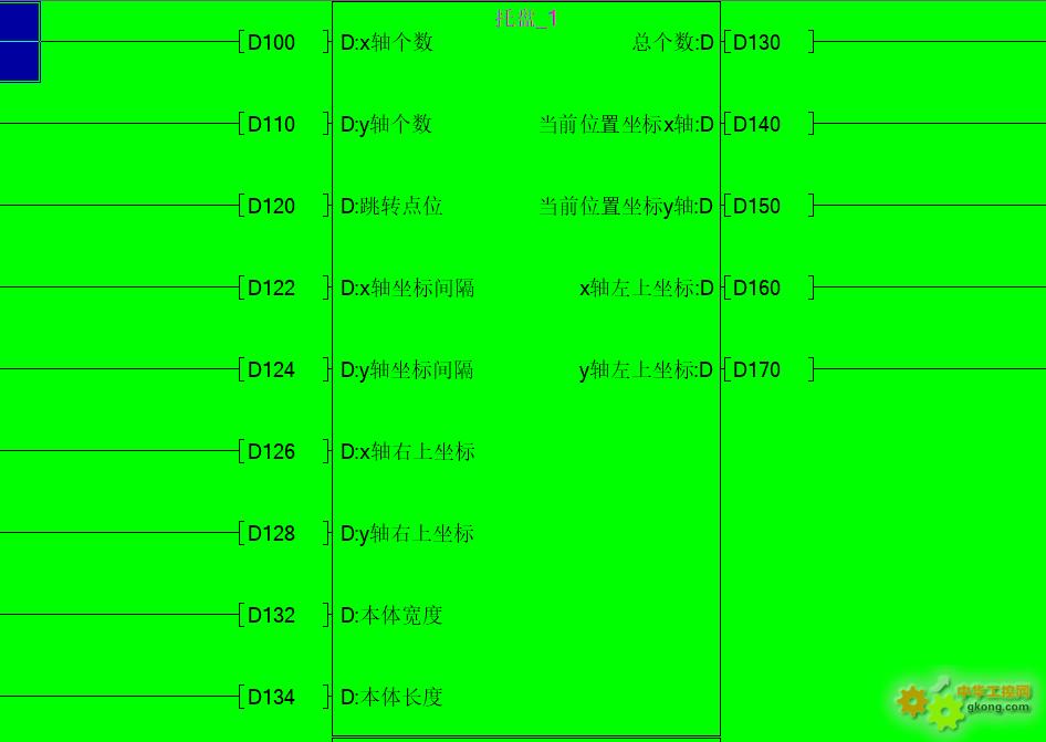

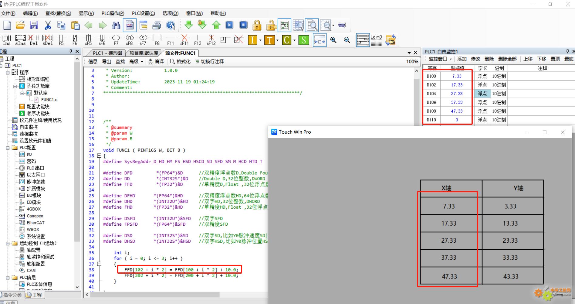

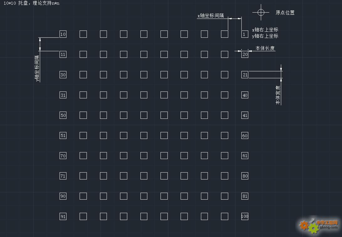

之前写的ST功能块。只需输入参数就可以计算出全部坐标。

信捷的,你可以试试

本体长宽就不用了吧,已知行列间距就可以算出下一个小矩形的位置呢
