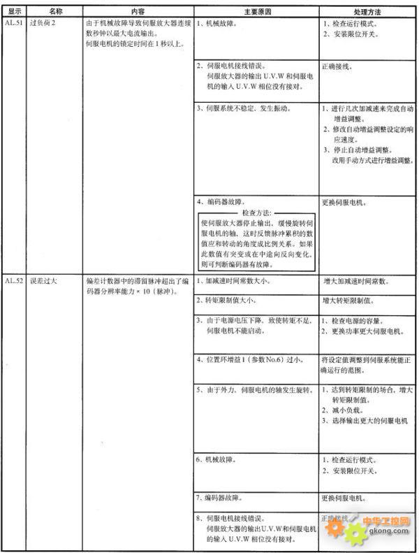

发表于:2019/6/26 8:33:15
我也不知道楼主的具体型号,这幅图只能作为一个参考文献。
楼主最好提供一下型号,然后楼主说这是新的还是使用过程报警

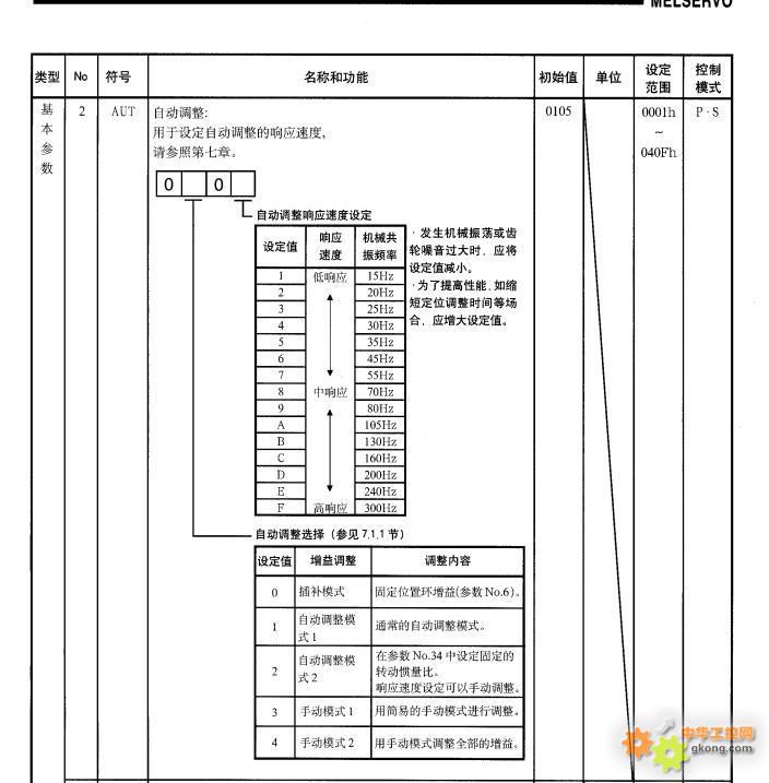

发表于:2019/6/26 10:37:24
检查一下你的增益是自动增益还是手动增益吗,如果是自动增益改为手动增益,在试一试,、
如果目前是手动增益,那么就把电机拆下来检测进行测试,看看还不报警吗,或者断电之后,手动转动皮带,看看是否有卡顿的地方。
注意,这个是过载报警,建议报警消除需要等30分钟。

发表于:2019/6/26 10:56:08
这个参数设置成了0101
