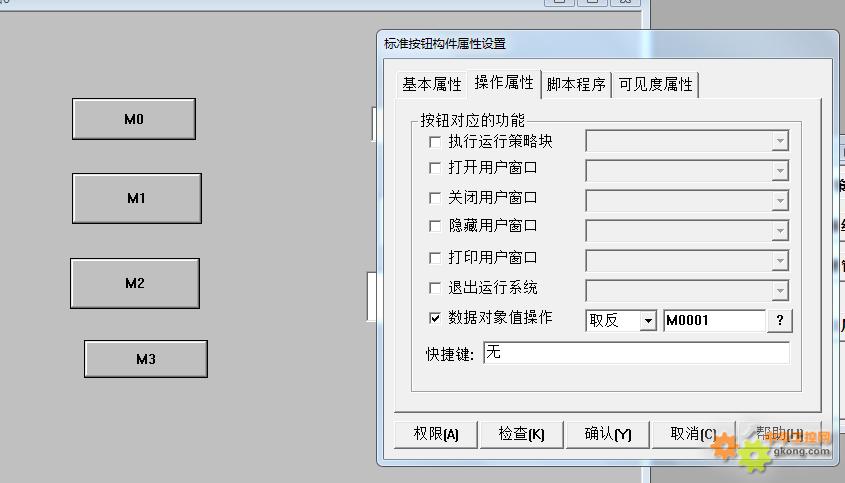

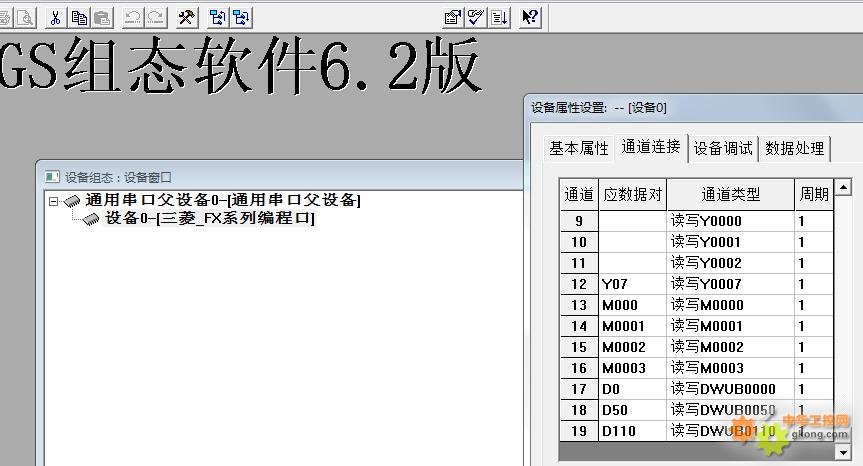

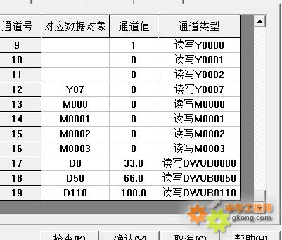

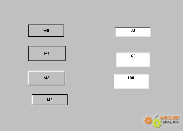

   小弟刚学习,请问昆仑通态通用版,注意是通用版,怎么连接M0 控制Y0输出呢?通讯测试什么的,我都试过了,没问题,也能读写数据寄存器D里面的数据,唯独这个M的搞不懂啊,试了好久都没用响应,头痛~~跪求各位大佬指点指点
plc程序是没有错的,只有简单的几步
求各位大佬指点,小弟万分感激~~~

PLC是不是在运行状态?

在运行状态的

通用版是在PC机上运行的,嵌入版是触屏组态用的。。你不要选取反,试试别的看行不。实在不行单独运行PLC程序,强制M点看有输出没有。排除PLC程序问题再说。。
