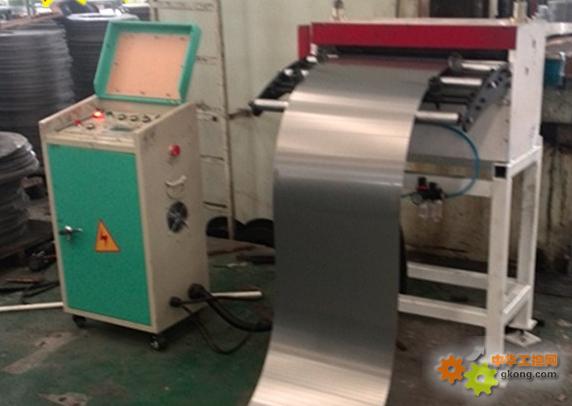

谁有NC数控送料机程序求分享

这用PLC控制伺服电机或是变频器就可以做到,你那电箱里具体是什么原件?
三菱 PLC、触摸屏、伺服电机、变频器、数控系统

我要用到的是这种控制装置的进料程序,这送料他们做到精度0.02mm,我试验了一下做不到,就是会出现送料多少,精度达不到
