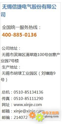

以下是引用TW朱伟平在2019/6/23 14:55:03的发言:
信捷官网网址有没有
http://www.xinje.com/xj_about/xj_lxwm.html
