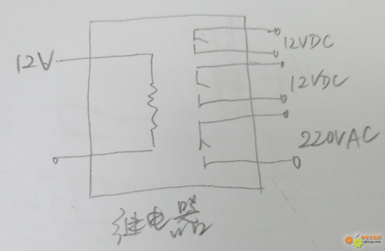

客户要求在原先电路上增加三路输出,2路为12VDC,1路为220VAC。查了一下施耐德和欧姆龙的,没找到满足这方面要求的继电器,不知有没有人用过?请推荐一下。

从你的图来看不就是需要一个继电器有至少有3对触头吗?3对及以上触头数量的继电器有很多呀。
是啊,我也纳闷呢,最简单的HH53P都可以满足要求

但是这些继电器一般输出要么全是交流,要么就全是直流,没有同时兼容的。

本人对继电器不太了解。选型方面我考虑的是,输入是12VDC,因为输出触点有交流和直流,听说交流和直流不能混用。而我上网查了施耐德和欧姆龙的继电器,输出要么全是交流,要么全是直流。所以就模糊了。
从我理解上来讲,输出触点为交流的可以用来控制直流来使用,但不能反过来。不知这样理解对不对?这样的话,继电器选型就多了去了。
诚恳请教!

交流和直流不能混用指的是线圈电压,触头是没关系的

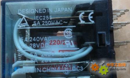

你错了,交流的不能用来控制直流.
下面是可以用于直流/交流的,能不能混用,不清楚.

你可以把交流的继电器和直流的继电器并联使用,一起动作就可以了
