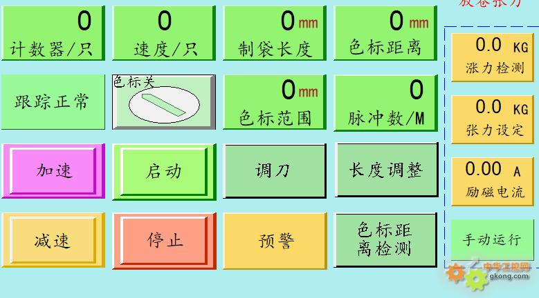

可以参考下有没有用得到的

回复 #9楼 郑洋piNtjtbT
切刀又是另外一个算法计算了,,现在先讨论拉膜,,拉膜写出来了照搬过去切刀就行,,现在拉膜的要求我就是达不到表情
