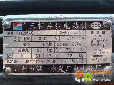

AMPS很明确是电流,AMP(ampere)的复数形式,计算结果对不上,是因为你忽略了效率。

你将功率因数值取0.8,效率取80%试一下。供参考

以下是引用77338732在2019/6/12 14:25:22的发言:
统一回复下,计算电流的时候确实疏忽了,没有计算功率因数,算上功率因数(风机取0.85)后,I=5500/(380*1.732*0.85)=9.83A,还是与AMPS电流13A不一致,
所以,大家说了很多,没有搞清楚AMPS电流到底是怎么回事
上午百度了一下电机铭牌,其中有标AMPS电流的,我按照额定功率、额定电压计算了一下,大部分不一致,因此,可以肯定的是,电机铭牌数据不会错,那AMPS到底是什么?
5.7*380*1.732*0.74*0.79=2193
大家一起学习

如果效率为0.8,功率因数也为0.8,计算结果电流为13A。

明白了,AMP是考虑电机效率后的电流
谢谢各位!

7.5kW的电机,13A的额定电流有点大,但也差不多。楼主的计算公式少了一个电机的效率,所以算的误差比较大。AMPS就是电流的英文表示,自己在百度里搜一下意译就可以了。
