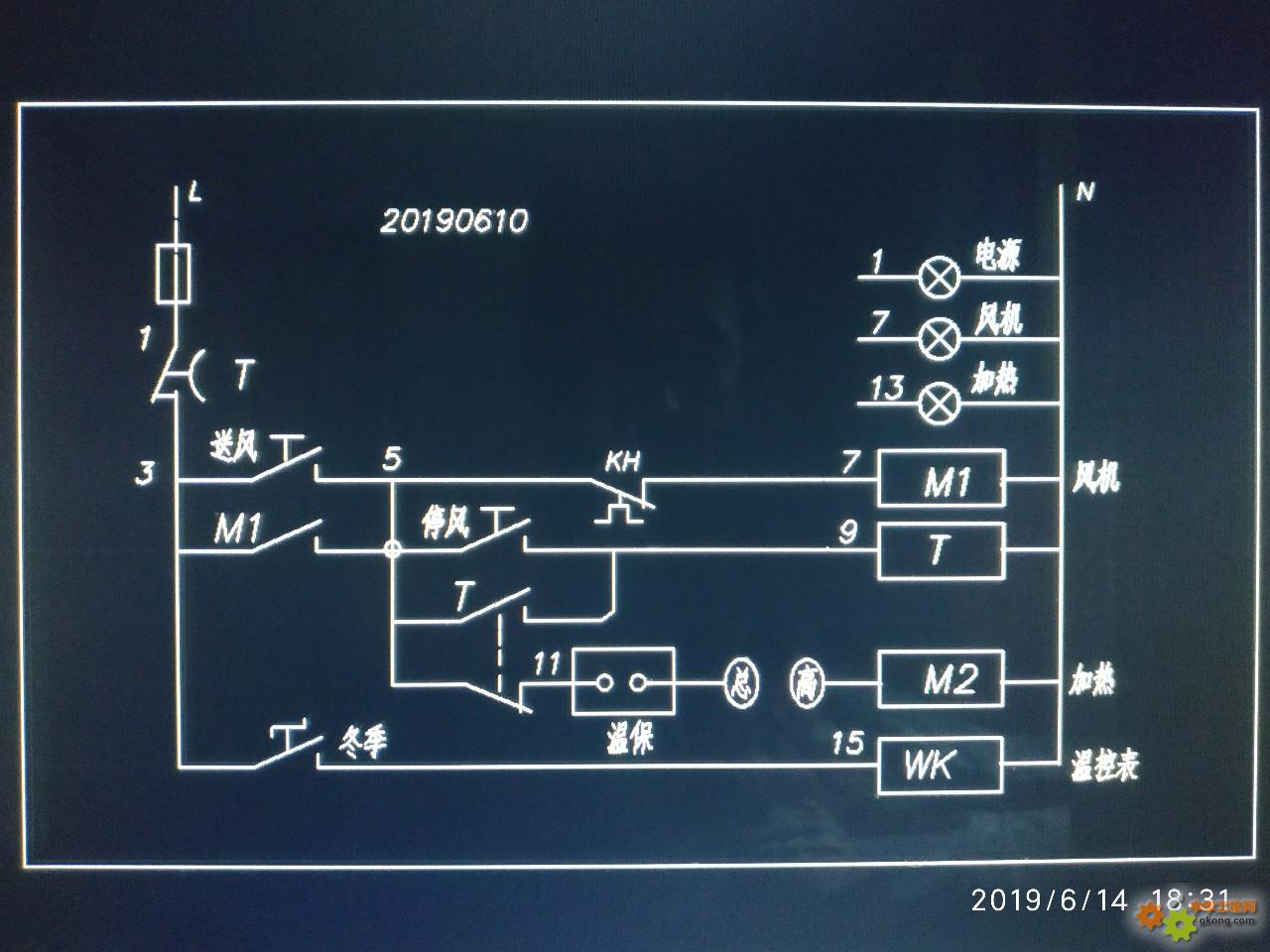

方案已经确定,

#32楼
回复 #27楼 82252031
就基本类似于瞬动了啊,用于夏天,风机一开启,就会断开加热回路,这样夏天就不会加热了啊

#33楼
以下是引用姜礼鹏在2019/6/18 16:04:08的发言:
理解错误,加热不是被动,由温控表决定。

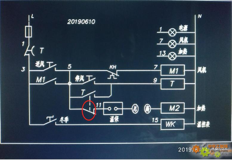

#34楼
回复 #33楼 超级大手
我在回复27楼,夏天时KT调到0秒或几秒,这样夏天风机启动后,不就断开了加热回路吗。而且夏季温控表回路也断开了吧。我理解错了吗?
[此贴子已经被作者于2019/6/18 16:47:33编辑过]
14108
超级大手 版主
文章数:4338
历史总积分:14108
注册时间:2007/9/20
2018论坛分享达人
发表于:2019/6/18 16:57:45
#35楼
以下是引用姜礼鹏在2019/6/18 16:40:15的发言:
你仔细分析图。是风机停止时加热才被断开的。
姜礼鹏
文章数:8
历史总积分:50
注册时间:2019/2/14
发表于:2019/6/18 17:12:50
#36楼
回复 #35楼 超级大手
不好意思,我看错了。按下那个停风按钮后,KT有瞬动触点,就会把加热器回路断开了。谢谢老师指点。

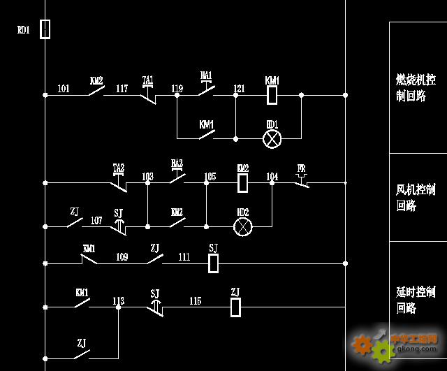

53
阿才
文章数:2
年度积分:53
历史总积分:53
注册时间:2019/8/18
发表于:2019/8/18 16:29:25
#38楼
我这个是用两套按纽控制 风机和加热可以互锁 风机启动时才可启动加热 运行中加热可以随时停止 加热运行时 风机停不掉 加热停止后 经过设定时间 风机才可停机 希望对你有用
