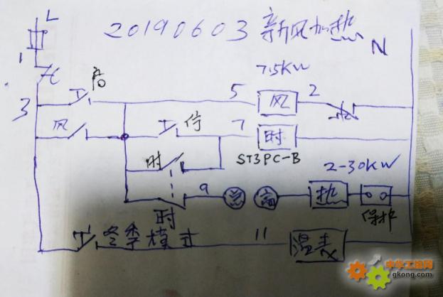

这个简单吗?

这个简单,是不是时间继电器有普通触点,也有延时触点;然后就是风机必须延时停止?当然,加入温控是应该的
这个图原件简单,但是逻辑是不是稍微复杂一些,别人是不是维修起来难度大一些

话说的矛盾了,简单了维修难度大了。

是我个人觉得理解费点劲,因为我见过的东西少,见笑了

20楼画的控制图在夏季时,还是延时停风机,与13楼描述要求不符(不过实际上不影响使用),9号线后面圈内字看不清,其具体作用是不是温控驱动点?如果是温控点,则此图已经非常简洁且基本满足酒店要求。可考虑面板增加一急停开关(可利旧原废弃的按钮孔),毕竟停止按钮是用常开触点。模式转换开关改用微型断路器改装起来可能会更快。

    谢谢您,仔细分析了我的图。九号线后面是总高。是温控表输出点。加热由温控表自动控制。风机启动后有效。夏季时可把时间继电器调整为零秒或者一秒几秒都可以。这样就不会延时停车了。

时间继电器夏天可以调到0或几秒,这点我倒是没转过弯来,楼主思维????

楼主见笑,我是外行电工,只看过少量的电路图,所以对于楼主画的横版图看着有些费劲。多谢楼主鼓励,以后请大家多指教
