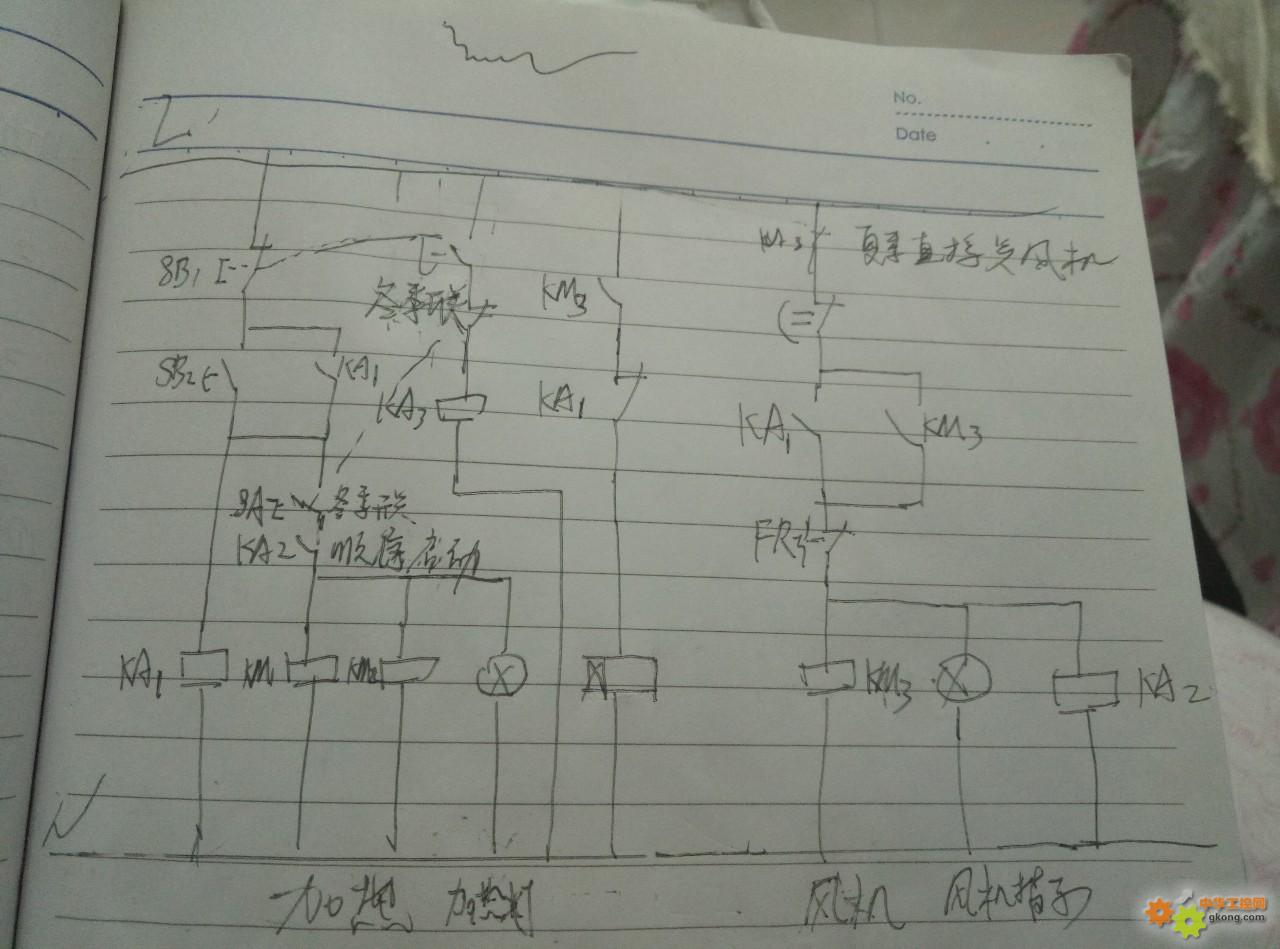

超级大手
在
2019/6/6 10:12:29
酒店员工流动性大,绝不能让员工去分析先开哪个,多长时间再关哪个,只能是一启一停。想开就开想关就关,六十多千瓦的加热操作错误很危险。冬夏选择模式开关都要隐藏在箱内由主管领导根据季节调整,
冬季模式是什么意思?夏季难道也需要加热吗?不了解当地的温度状况,冬季模式具体是实现什么功能?

发表于:2019/6/6 17:16:37
#13楼
正式会员
在
2019/6/6 17:04:16
超级大手
在
2019/6/6 10:12:29
冬夏模式。顾名思义。就是冬天需要加热。加热停止时。风机需要延时停止。夏季。不需要加热。加热回路控制被解除。风机可以正常停止,

欢迎大家用图交流,实际一点,纯技术贴,三言两语的提示,然后呢?咋办?有时文字是解决不了问题的。我自己也画了一个图,想和大家的想法比较一下,取长补短,选择一个最佳方案。我始终认为论坛上没有解决不了的问题。

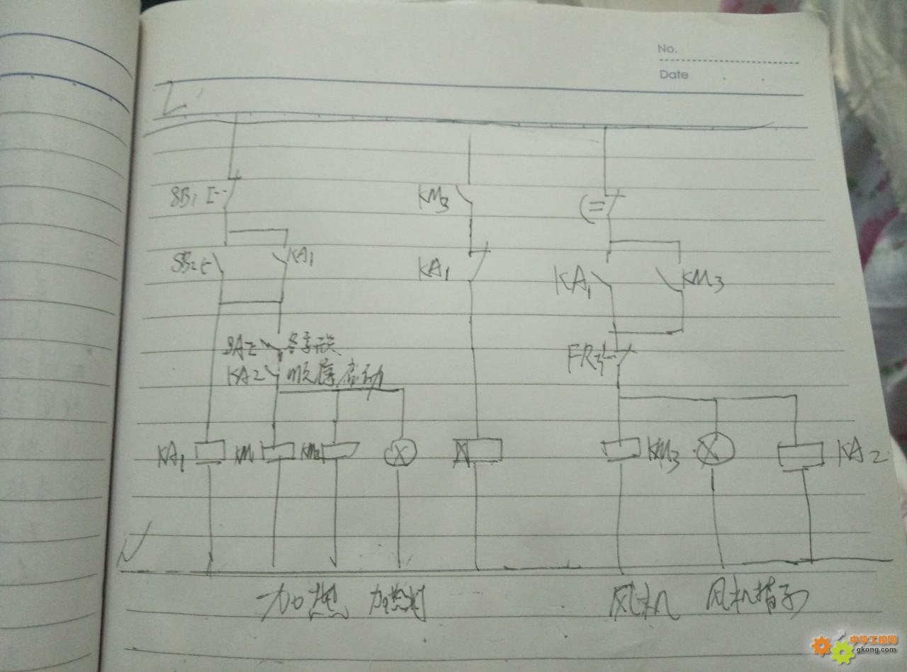

发表于:2019/6/6 19:33:34
#15楼
参照8楼师傅的延时停风机图,绘制下图,不知道符合不符合楼主的意思,希望可以帮助楼主做个参考
[此贴子已经被作者于2019/6/6 19:34:31编辑过]

发表于:2019/6/6 21:05:23
#16楼

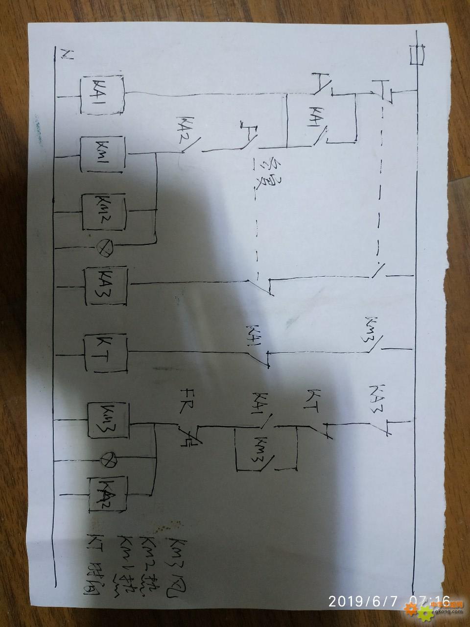

再改进一下

发表于:2019/6/7 7:51:03
#19楼
正式会员
在
2019/6/6 21:05:23
再改进一下
您画的图很成立,根据我看图习惯我重新整理了一下。
[此贴子已经被作者于2019/6/7 7:56:38编辑过]
