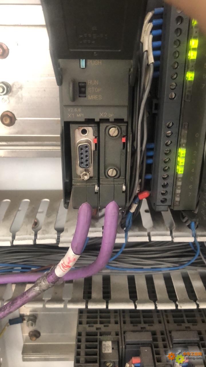

情况是这样子刚开始是可以运行起来的,后来操作员把主站上面的两根dp线对调后,就报警了。

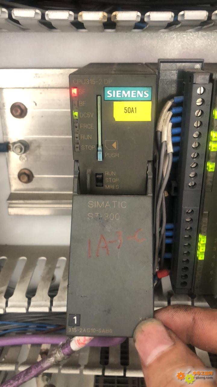

这个是从站的报警

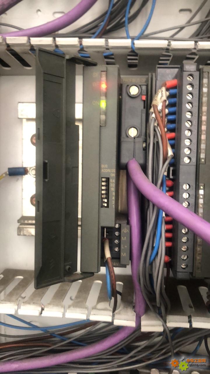

主站的

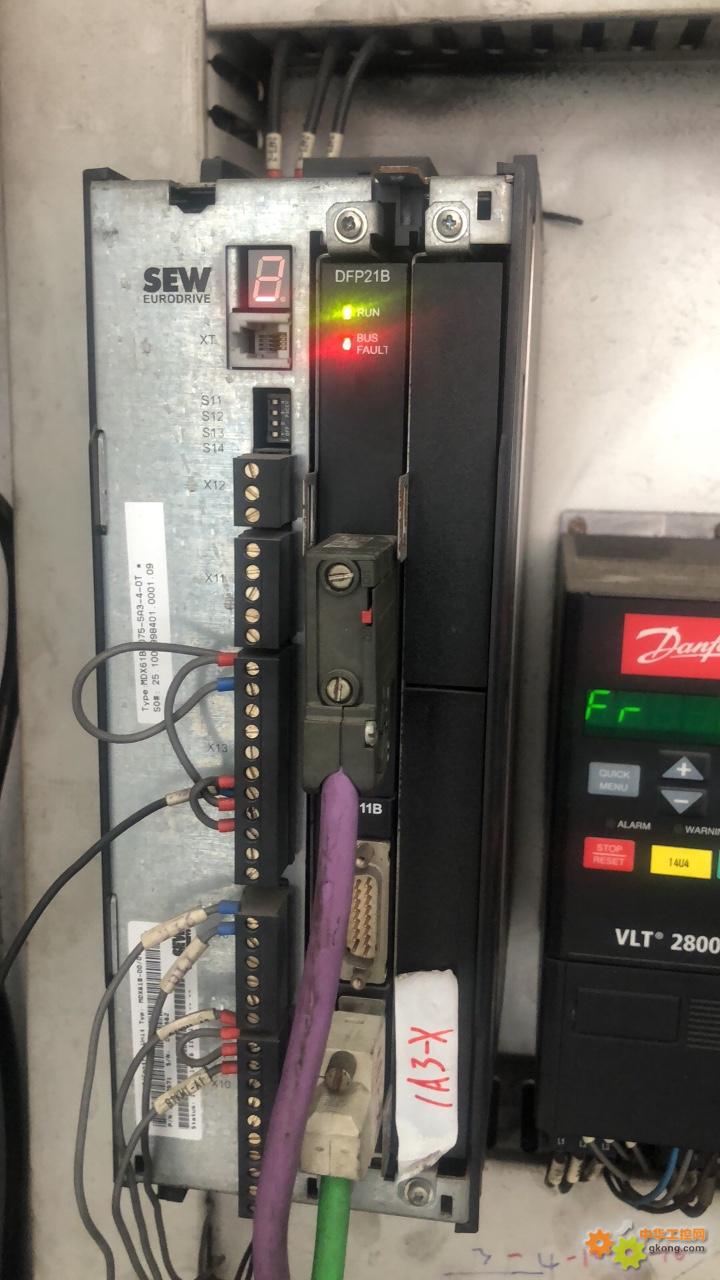

主站一根到触摸屏,一根到从站去了。从站的到了一个伺服驱动器。

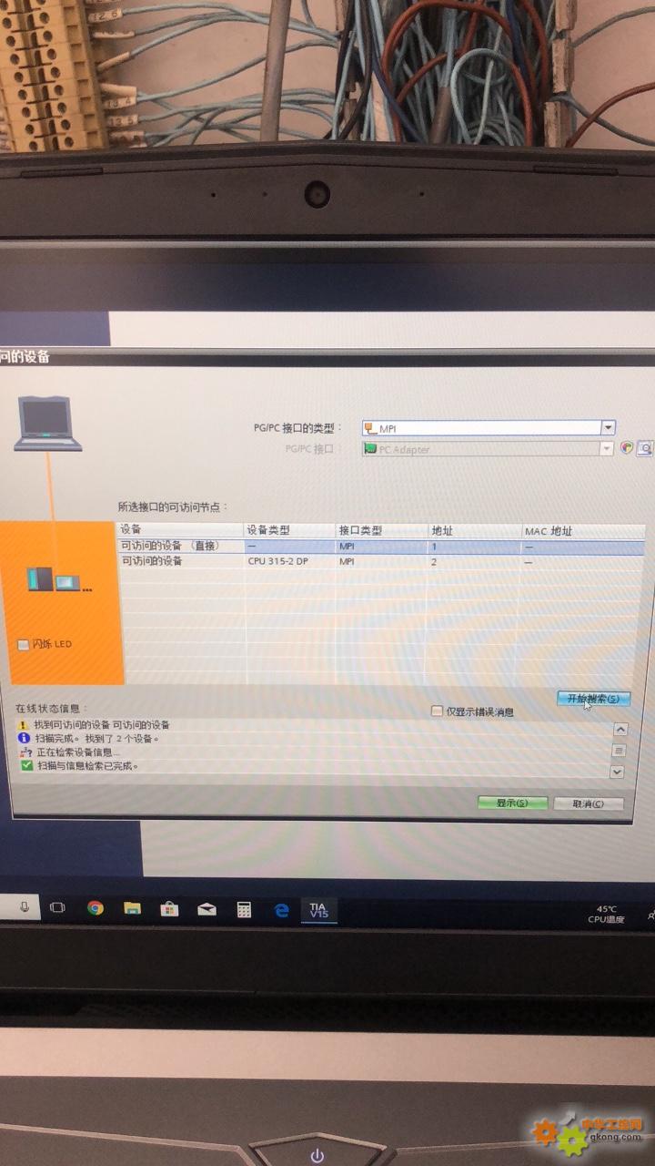

还有目前在博图里面就看到两个地址

6770
1372216725
文章数:238
年度积分:74
历史总积分:6770
注册时间:2016/1/23
发表于:2019/6/3 12:28:00
一个dp  一个mpi  那能对调喃
此帖发自论坛手机版

发表于:2019/6/3 12:53:20
现在看来,315上面sf,把监控的cpu诊断发上来.
其它上面的都是bus问题,把dp电缆重新检查一下.
还看到有终端电阻可能拨动了?
dp地址应该是对的吧.

发表于:2019/6/3 13:55:20
SEW那个DP头要打到ON,第2个图DP头打至OFF
