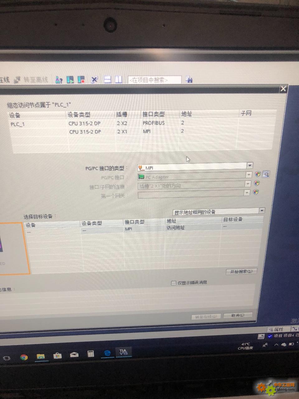

由于不知道弄西门子300的plc,劳烦各位看看。

现在是mpi端口跟dp的端口都为2我现在要怎么改啊?

终端电阻位置不对,主站进出线的,终端电阻位置应在off。。。

电阻按正确方法试过了,还是 不行。我问下是不是博图不能上载用step7下载的程序啊?

电阻按正确的方式试过了,还是不行。看来明天只能叫以前的同事远程看下了

博途无法查看300的程序

了解了刚刚才在电脑上装好step5.6的软件,这win10要人命
