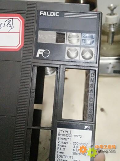

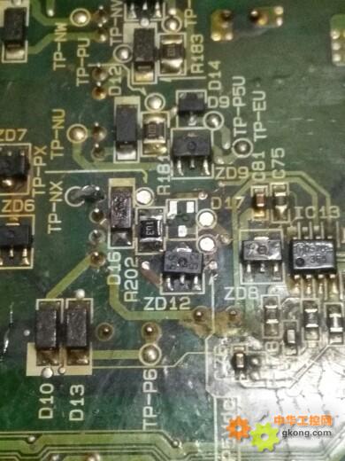

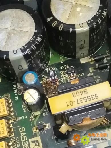

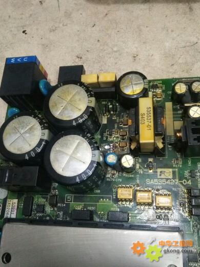

各位师傅,这台伺服驱动器开机冒烟,打开一看sot23的贴片元件有点烧焦已拆除。丝印号是525三端也不知是什么元件,背面也有几个贴片元件标的是56-52,第一次修伺服不知各位师傅有没这方面的图纸,本人是个菜鸟,希望各位师傅帮忙看看,C100两端测量直通,c85两端有阻值,把周围的元件都拆了,c100还直通,这线路也不知跑哪去了,这短路应该很简单,但找来找去,找不出周边有短路的现象。

Z版的意思是三言两语说不清楚,外修是最快的捷径
想学维修也不难!必须得慢慢来
能把大概原理画出来吗?
画不了也没所谓
图中lc15是什么型号?

IC15丝印号525

回复 #5楼 人生如梦HD6S
PCB板丝印代号为ICxxx,可确认是集成器件,非晶体三极管之类,封装SOP-223,淘宝搜索525为稳压器件
图片模糊没办法放大,所以不清楚C100是在稳压器件前端还是后端(入或出),你说C100直通,大概是某部分电源短路了
这好办,你有电压电流均可调的维修电源吗?
