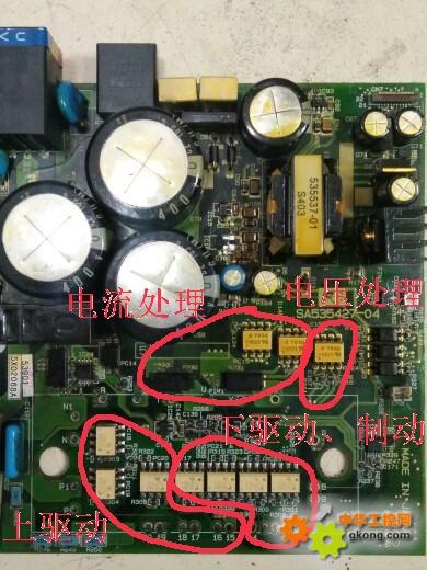

#21楼
看图对电路做个大概

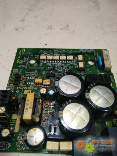

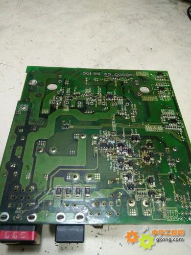

#22楼
回复 #21楼 xquan
谢谢师傅的指点,拆下的电容太小,都找不到了。C100,c87。这些无极性的电容,应该可以用个头差不多的大小代替吧,还有背面的d17,拆下来脚都断了。丝印号c3,测量一下,应该是二级管。用别的型号应该可以代替吧,或者用普通的二极管。师傅,那个通电怎么通啊?要不要把主电容拆掉,直接在电解电容两端加 300伏的直流电。有三个大的电解电容。
此帖发自论坛手机版

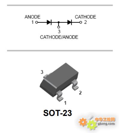

#23楼
看图C100_C87为旁路电容,容量104以上均可,可参考IC15这路电源的C84_C85
D17封装SOT-23 ,淘宝搜索“丝印C3”为150毫瓦快速开关二极管,如常见的1N4148,电路没特别要求的话可用普通二极管
建议视实际电路原理选择
如何上电?你的图片信息量不够全!参考下图,动力部分不要上电,单独给控制部分上电,如不能判断控制电源是否好坏,建
议串60-100W灯泡施加直流300V电压

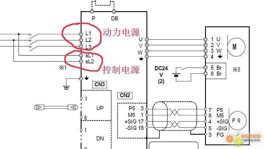

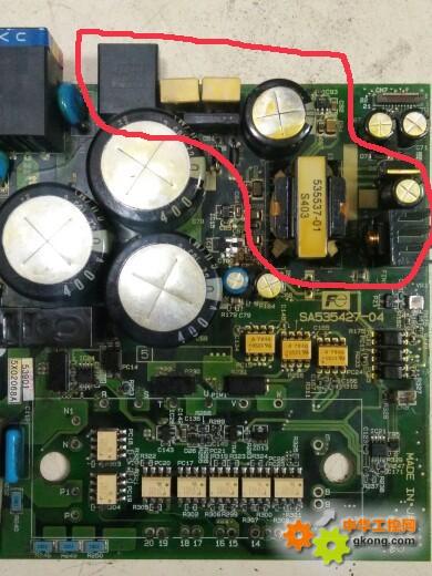

#24楼

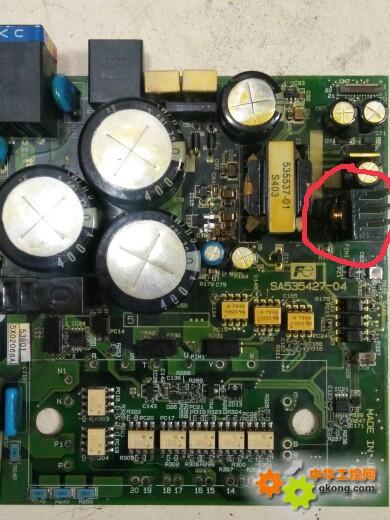

下图圈内是什么型号器件?
控制电源是否是下图这部分?
11882
xquan
文章数:3100
年度积分:692
历史总积分:11882
注册时间:2011/5/2
发表于:2019/6/6 23:53:56
#25楼
如果能正常上电,建议接上主板,看主板是否有损坏或显示什么代码?
