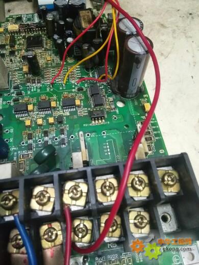

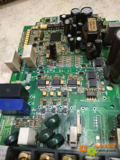

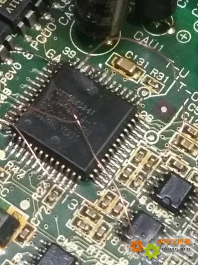

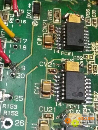

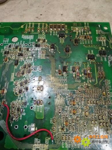

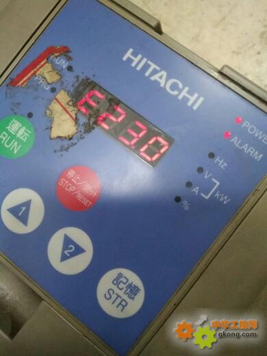

各位师傅请教大家,日立变频sj300炸模块后6个pc929光耦短路,全部换新,更换开关电源烧坏的稳压管和贴片二级管,不装模块通安全电源面板显示e23,短接pc929的9脚10脚,故障蔽屏不了。e23说明书上查到是cpu与门阵电路通讯故障,不知怎么屏蔽?

https://wenku.baidu.com/view/9c4f0ddb83c4bb4cf6ecd1cf.html
解决好E23.0你屏蔽PC929空板也启动不了!还有输出检测,输入检测,够你搞!

这么一大堆故障,难搞了,触发角都有负压,直指上模块行吗

http://bbs.gkong.com/archive.aspx?ID=430558
最好还是别直接上,那个看运气!

还有个输出检测,想想办法,不安装模块也可测试驱动波形的

按照版主的方法都短了,上电还报e23,不知道问题出哪了,迷茫中啊!

想什么呢,E23不是短接的问题,先解决E23再说啊

呵呵!我不知道咋解决,还以为按照那师傅的步聚可以屏蔽故障呢
