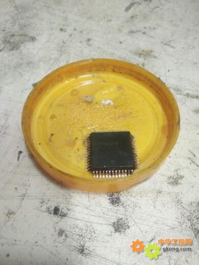

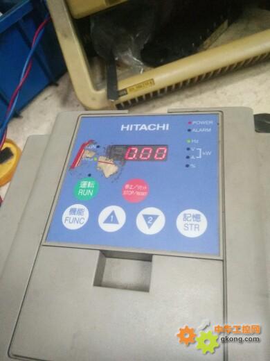

回复 #11楼 AlsacePMuhLG
电源板上cpu换掉现在开机不报警了,现在的状况是模块没装,按起动键没反应,也不报警,面板参数都可修改,不知是啥原因

#13楼
回复 #12楼 人生如梦HD6S
检测电压正常么?

回复 #13楼 AlsacePMuhLG
正常的,面板运行不了,也不报警,端子也起动不了,我模块还没装

#15楼
一般来说就是参数问题,不行初始化看看,再有就是面板显示的电压低,最后只能驱动那部分还有问题
