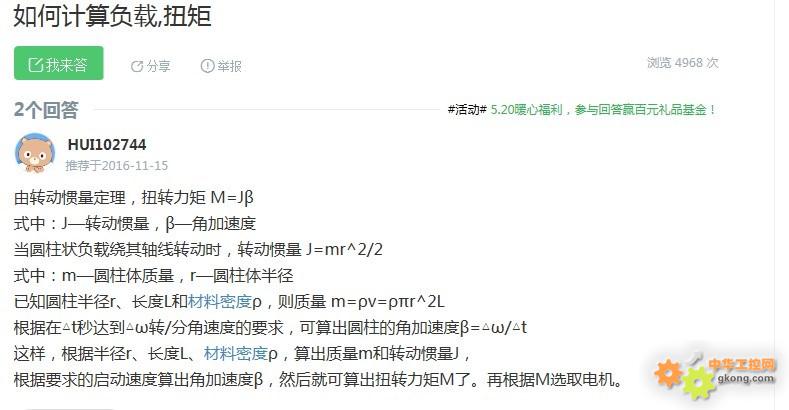

最近学习机械画图,关于伺服选型,伺服扭力计算是如何计算的?网上搜好多说是扭矩=9550*功率/转速,这个功率又怎么计算的P=FV吗。
假如是螺杆升降运动,负载10KG,速度0.1M/S,螺距10MM,螺杆直径16MM,减速比1:1,哪位能帮忙解释一下怎么计算

设备的扭矩是根据你的机械结构算的,例如丝杆,同步带,齿轮齿条,旋转台等,机械结构不一样,算法不一样的。同时选伺服电机一般是考虑3个参数的,转速、扭矩、惯量,重点很多人会忽略惯量这个重要指标的,同时转速和扭矩和减速比都是成比例关系,但惯量是和减速比成平方倍关系,所以大惯量的设备加减速机是性价比较高的方案。

根据中学知识,知道力矩=F*L,F为力,L为作用距离.
对转动设备,力矩M=F*R,R为作用半径.
又知道:功率P=F*V,V为F方向速度.
对转动设备,V=w*R,w为角速度.
所以:M=F*R=P/V*R=P/w.
w为角速度,换算为转速为:w=2 π n(转/秒)=2 π n(转/分)/60
所以:M=P*60/(2 π n)=9.55P/n,P换成千瓦,就是9550了.

就是把旋转速度,变成线速度,扭矩变成力的转换,这里需要获取的关键参数是电机的有效旋转半径。
