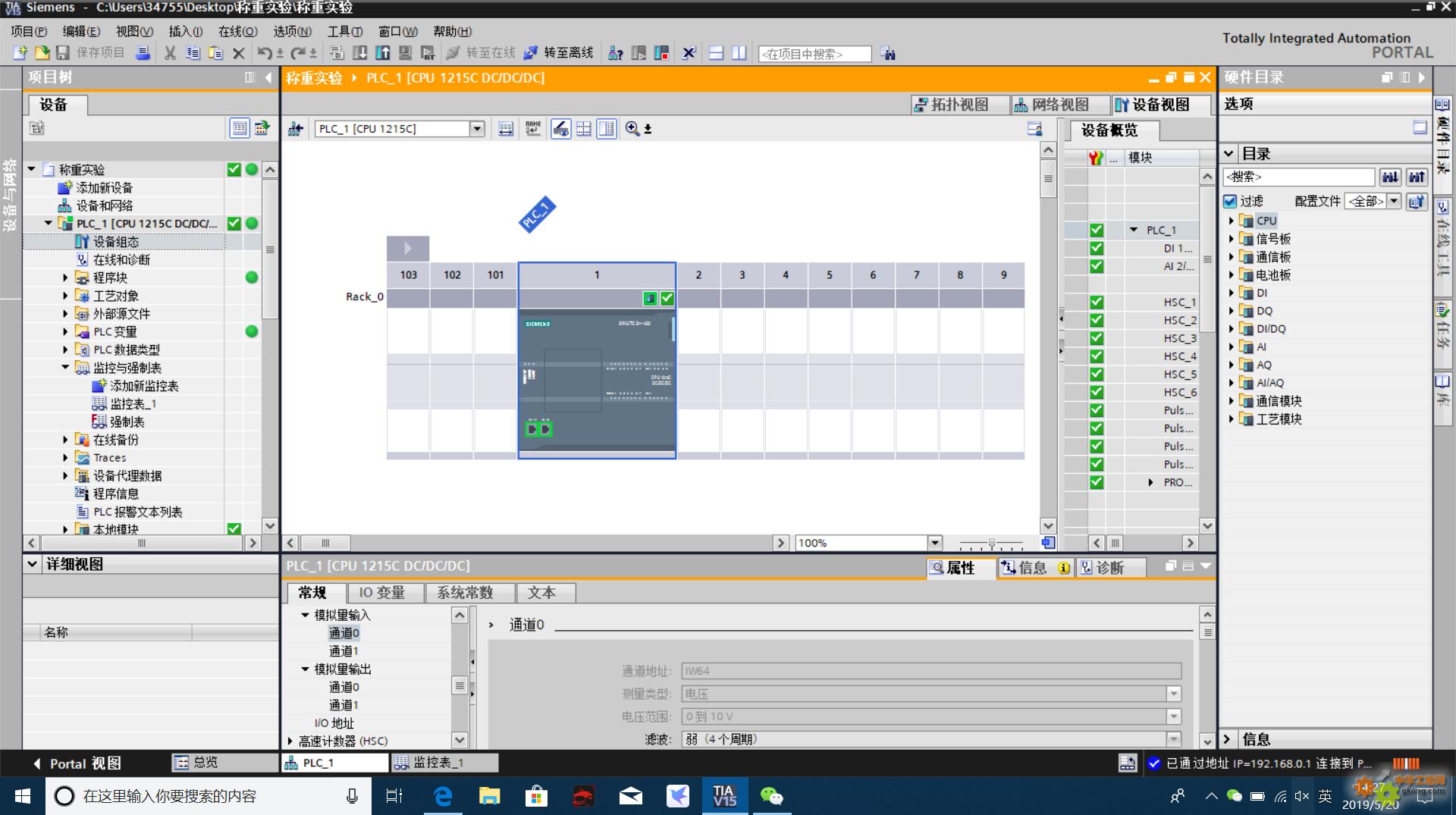

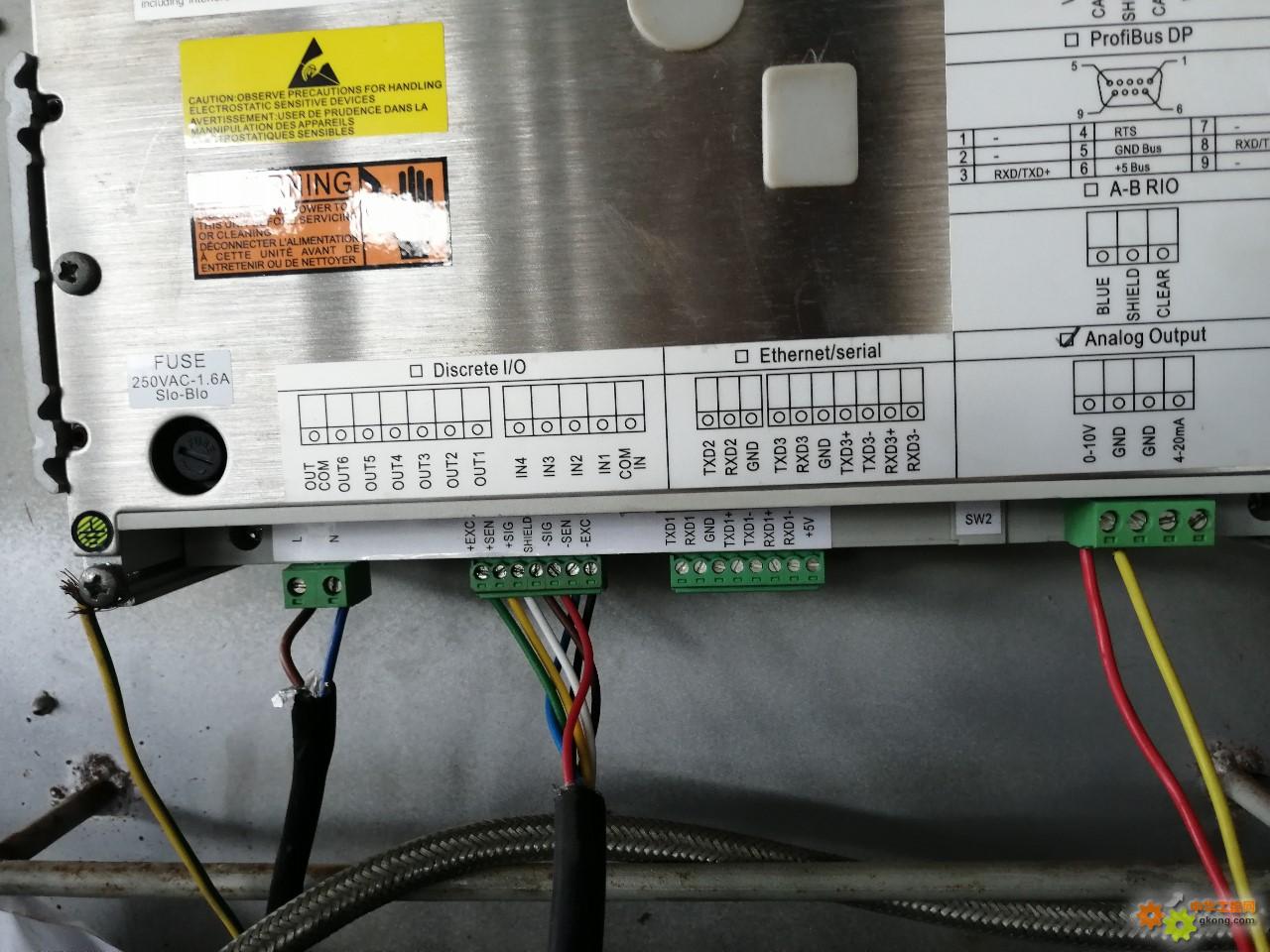

小弟最近在做称重实验,需要采集称重控制器上的模拟量信号反馈给PLC
称重控制器使用的是IND560梅特勒的,PLC使用的是西门子1200,带两路模拟输入输出,可我采集不到控制器的电压信号,是怎么回事,第一次做模拟量不是很明白,求各位前辈支招

检查称重控制器有没有0-10V输出。

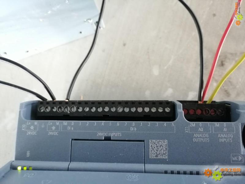

PLC线接错了,3M接负,0接正

的确线接错了

以下是引用limassol在2019/5/20 14:53:34的发言:
PLC线接错了,3M接负,0接正
3M我改正过来了,可表量出来的电压12.5v

3M和红线并接,黄线接的0,称重仪表上0-10v红线,GNd黄线,plc红黄对调会报错

楼主胆子真大,这么接,就不怕烧了你那好东东?
你先不连接,量0-10V输出应该就有和重量变化的电压.确认模拟输出是电压?因为旁边还有电流.
plc那端,你不行先接一个电池电压,看一下数值.
然后再仔细接上.
另外,称重一般优先用通讯,其次用电压,再次用电流.因为称重精度一般都很高,ai的精度往往不够用.
