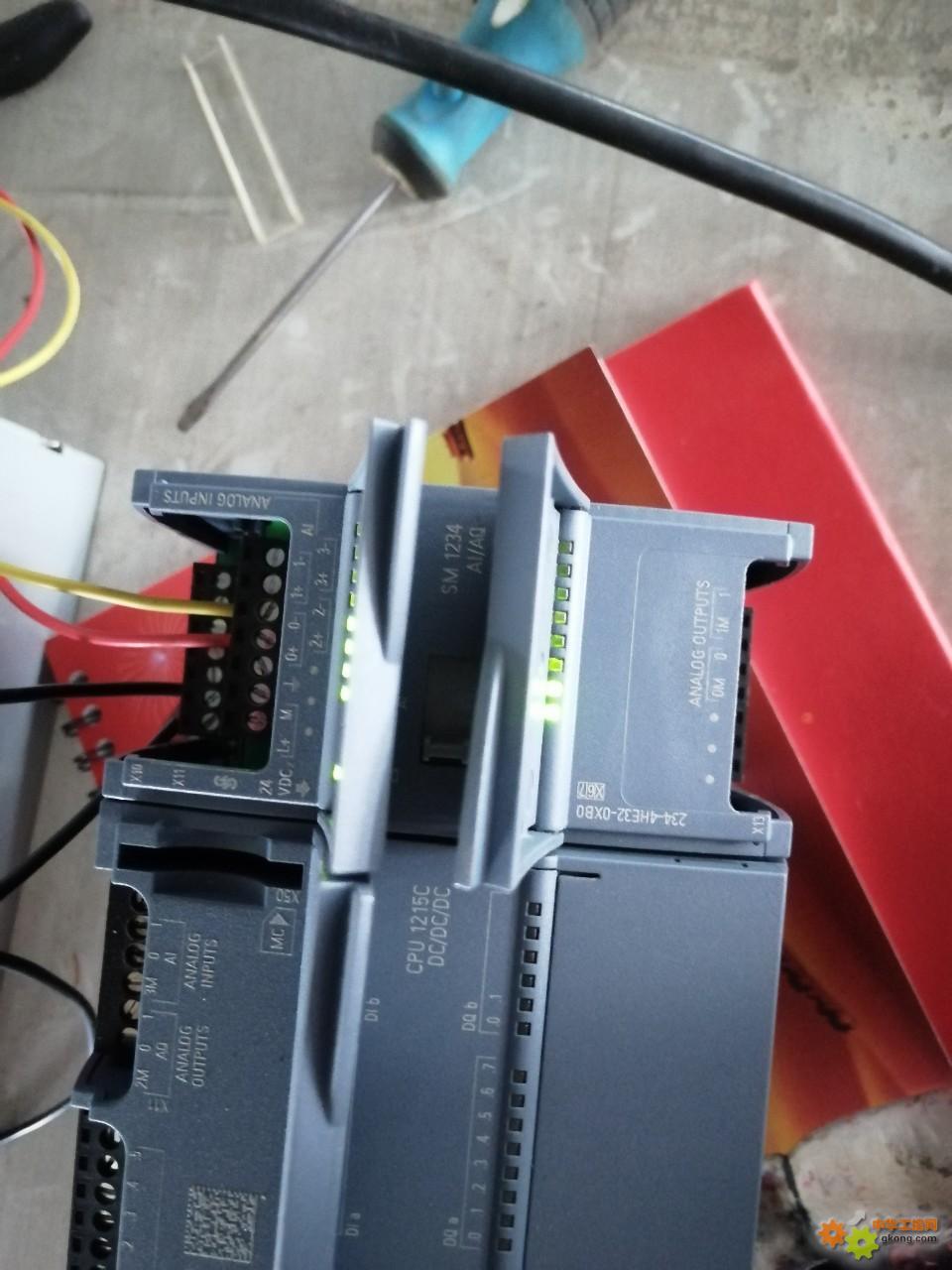

以下是引用pqsh在2019/5/20 16:20:10的发言:
楼主胆子真大,这么接,就不怕烧了你那好东东?
你先不连接,量0-10V输出应该就有和重量变化的电压.确认模拟输出是电压?因为旁边还有电流.
plc那端,你不行先接一个电池电压,看一下数值.
然后再仔细接上.
另外,称重一般优先用通讯,其次用电压,再次用电流.因为称重精度一般都很高,ai的精度往往不够用.
蒙圈了,接了一路模拟量输入,四路输入,两路输出全亮,。。。。。电压12.5v

传感器模块那边是0---10V过来,到你这里怎么变成12.5了,你不接PLC是多少啊

#13楼
回复 #12楼 goldage
我量称重控制器的模拟输出端子,也是12.5V

回复 #13楼 INotKissBoy
在电子称系统中,西门子称很多是用三个传感器,传感器供电是10----12V,但组成电桥后进去转换模块后,没压力时候会有一个小电压(可以通过校准),但这个电压怎么样都不会大到和电源一样,由于不清楚你这个系统的结构,不敢判断到底什么原因造成有这么大的电压
