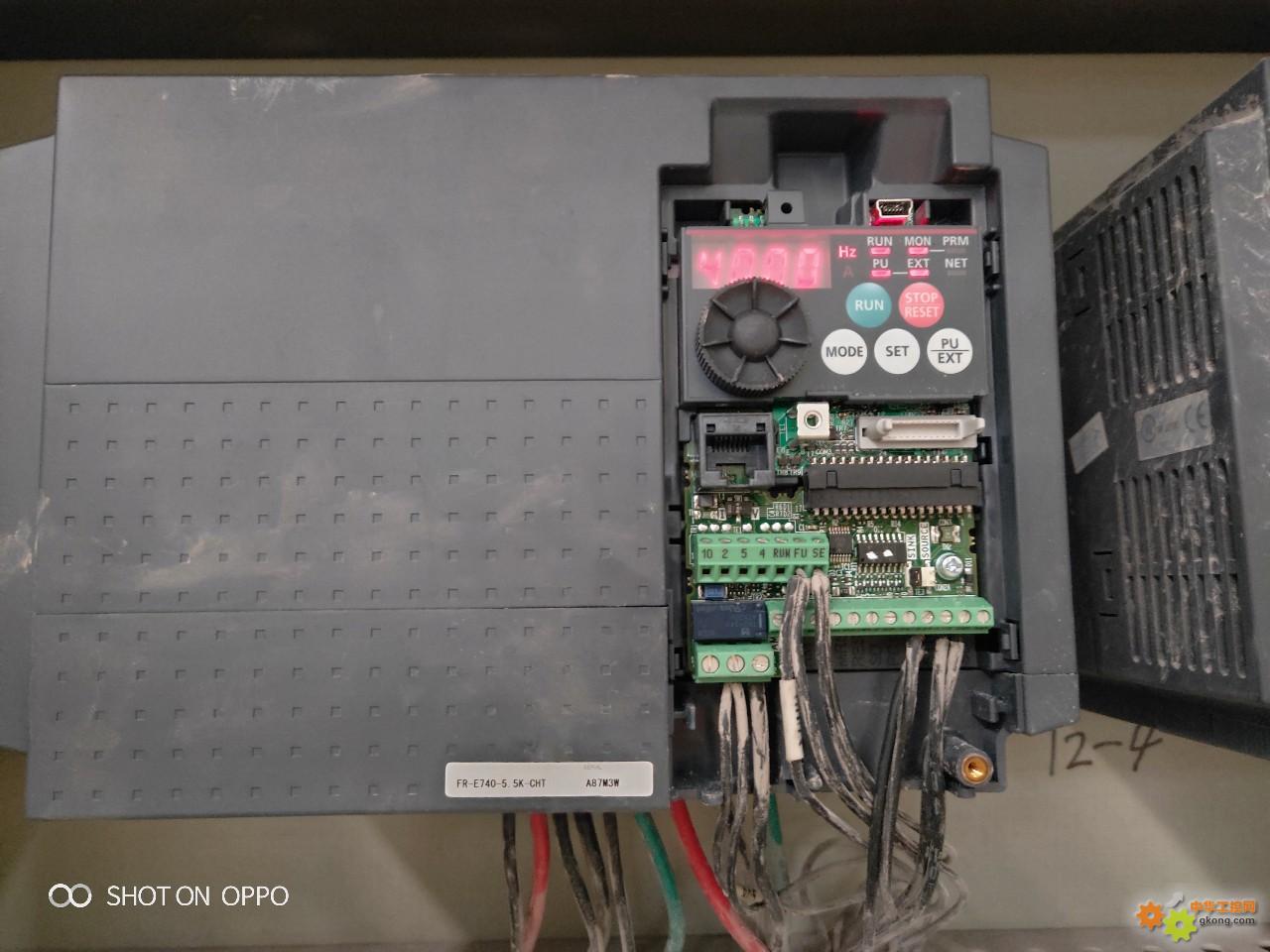

如图所示这两根线不通(万用表测量过了)变频器还在运行!请教下还要改什么参数才可以让它停止!参数p79现在为3

79为3,启动是通过STF或STR来控制的。确认测量没问题?直接断开试下

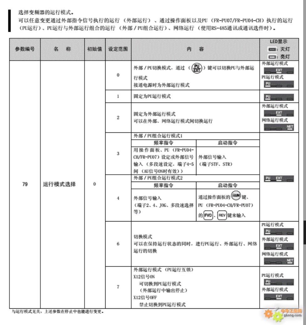

79改成3是内部外部同时起做用。
建议楼主手动按stop键,应该可以的。
另外改成2是试一试,STR和
STF在试一试

以下是引用fumz78在2019/5/18 16:50:59的发言:
确实测量不通。但是拆出任意一根就可以停

以下是引用qq362176248在2019/5/18 17:11:17的发言:
79改成3是内部外部同时起做用。
建议楼主手动按stop键,应该可以的。
另外改成2是试一试,STR和
STF在试一试
和这个变频器一样的参数都是3,都可以停

以下是引用1130366264在2019/5/18 17:33:53的发言:
确实测量不通。但是拆出任意一根就可以停
拆除就停,怀疑是不是外部接线有问题啊。楼主外部接线是靠什么断开的。
另外楼主检查一下接线端子周围是否导电,怀疑端子周围环境不太好,意思就是接线有毛刺,导致这样的

去掉之前两个接线,自已换根线单独接通、断开测试下看行不行。

把SD端子上线拆下来;
还不行按面板上STOP键;

以下是引用qq362176248在2019/5/18 18:18:29的发言:
确实测量不通。但是拆出任意一根就可以停
[此贴子已经被作者于2019/5/18 18:20:18编辑过]
启动信号是继电器给的,继电器是plc输出的,继电器断开变频器还是在运行!
