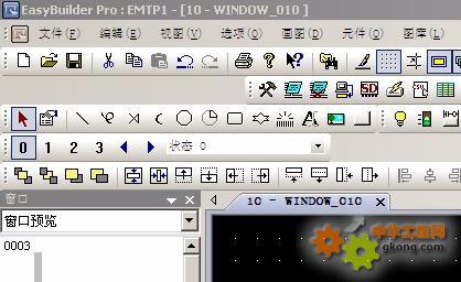

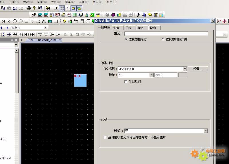

我用的是这个维纶通的软件

你实在太爱强词夺理!楼主本身的问题就是一个寄存器地址设置不对的问题,威纶触摸屏里位状态设置或者位状态切换输入地址要输入10进制!你非要说成PLC设置和通信协议问题!说错了就错了!还要强词夺理!我想问问你的底气从何处来的?
我自己也是测试过的,但是好像软件不一样,我用不是你说这个版本。
我用的也是这个软件!问题不在于此!问题是你回复楼主回复的不对!不是PLC设置和通信协议的事!

两位老师,谢谢你们的热心相助,其实是我错了,再次感谢各位老师的帮助
