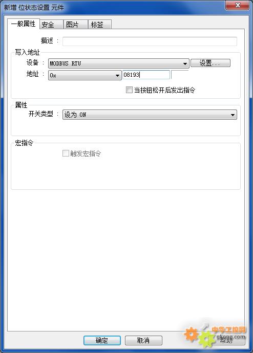

比如要对三菱FX5U的M0进行复位,查三菱FX5U的Modbus软元件分配表可知M0对应的Modbus实际地址是10进制的8192,那么其对应的Modbus寄存器编号就是0x08193:

#12楼
M0不是对应8192吗,怎么是08193,请老师指教

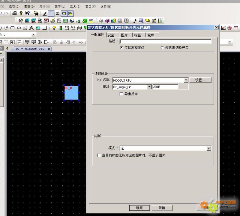

以下是引用15238757763在2019/5/15 20:46:58的发言:
我用modbus rtu,走485通信,我看了通信手册,没看有十进制地址啊
如果PLC提供的是十六进制地址也没关系,你可以转换成十进制再输入触摸屏里面。

#16楼
以下是引用15238757763在2019/5/15 23:46:32的发言:
8192是寄存器实际地址,8193是寄存器编号!差一个1!

#18楼
以下是引用qq362176248在2019/5/16 9:00:40的发言:
版主你看我这个直接设置就可了,请指点
李东泽大版主,请你看看视频,我和楼主遇到同样的问题,您给看看是不是您说的PLC设置问题和通信协议选择问题:
你实在太爱强词夺理!楼主本身的问题就是一个寄存器地址设置不对的问题,威纶触摸屏里位状态设置或者位状态切换输入地址要输入10进制!你非要说成PLC设置和通信协议问题!说错了就错了!还要强词夺理!我想问问你的底气从何处来的?
