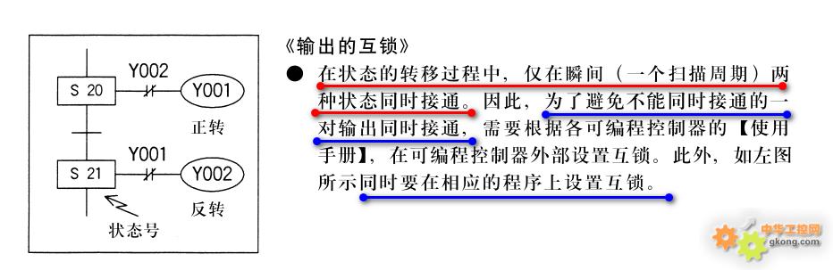

#14楼
三菱编程手册中的98页

#16楼
回复 #4楼 gk_0
你这不是步进指令

#17楼
回复 #14楼 10011001
我印像中看过PDF的这段内容
敏问找算丁亏楼累
敏问找算哭哲累嘿
敏问够算恐哈做累揍忍没催妹
比漏累伤醒更八音舍黑
我晕能以身问晕陪笨累

#19楼
以下是引用蛇会大学在2019/5/11 19:53:06的发言:
以下是引用伟业机电学院在2019/5/11 13:04:10的发言:
个人认为步进指令应该是一步一步执行,同时执行两个步不是没有可能,关键是看上一步怎么置位。
三菱的STL指令是自己置位的
您想说的是STL指令在转移下一步,是会自己【复位】的意思吧!
