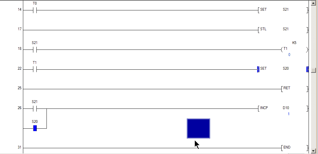

同事说步进指令,相邻的两个步之间会自动断开,我说两个步会在切换的瞬间,同时导通才会切换到下一个步。
所以我写了一个程序来测试

以程序测试的为准,也有说服力。

plc自动先断开前边的指令,再接通后边的,感觉是。

同时激活的因该是顺序执行吧,虽然时间上不差多少

我的理解是,切换时,先导通到下一步,再复位当前步,不服来辩,因为我就是这样写的SET/RST 表情
严格上来说是有顺序的
[此贴子已经被作者于2019/5/11 8:24:48编辑过]

会不会是同时,同一个扫描同期内。

光看程序没有用的.
实际的输入输出,发生在程序之后,有可能是同时的.
比如gk版主的,假设S0.1和S0.0是真正的输出(DO),那程序里,先S0.1=1,S0.0=0了,但此时实际不输出.
等到全部程序(也可能是部分扫描)结束,此时才真正输出.而按照内存作用的顺序,应该是先S0.0,因为它在前面.当然这个时间很短很短.

应该是在一个扫描周期内两个都是接通的状态,然后上一个复位了,你同事也没说错,你说的是那一个时间点啊
