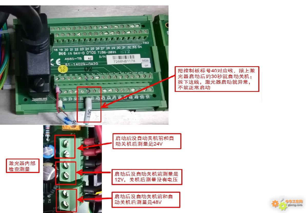

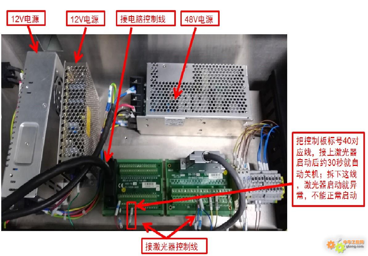

说明:
(1)更换激光器,异常问题依旧存在,说明异常问题不是激光器引起的。
(2)测量12V的电源输出端,是12V。
(3)上午还正常使用的,下午就出现异常。
(4)打开控制箱就发现48V电源有一根线没有接,这个线是本来不用接还是使用过程脱落的?他的作用是什么?
[此贴子已经被作者于2019/5/10 9:55:29编辑过]
[此贴子已经被作者于2019/5/10 23:32:38编辑过]

这系统就一个控制电脑,一个控制柜,一个激光器。
暂时没找到原因。

你这个什么激光器?用的什么控制卡?

用xell的激光器,控制卡如图

电源换个试下;

你这个应该是光纤激光器吧?没看懂你说的自动关机是什么意思?一般情况下都是打开控制软件,开启系统,激光器上电,根据软件上的图,设置功率,触发打标或者切割,如果激光器有问题,对呀的报警信号灯亮……

有48V,24V,12V电源,换那一个?
