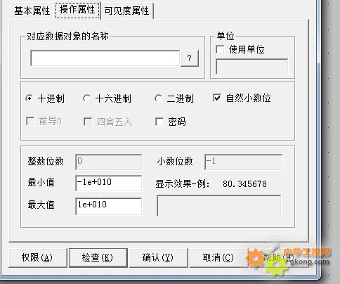

台达PLC怎么才能把K804变成8.04,并且显示在昆仑通泰触摸屏上???求各位大师赐教

如果是触摸屏上显示的话,在昆仑通态触摸屏设备通道那里增加线性变换处理就行了(通道处理选择类型⑤,如0-10000对应0-100)

数学函数可以不?除以100

转成浮点后除以100就好了呀,屏幕上数据类型设置为浮点,两位小数位

建议楼主考虑在触摸屏上进行处理,不要考虑PLC

触摸屏不识别D800里面的数据,

那就换个地址。或者做成浮点数。

感谢各位楼主鼎力相助,问题还是解决不了804变成8.04在触摸屏中显示出来

你是要在程序中把804转换为8.04浮点数后显示到触摸屏上还是在触摸屏上通过比例转换显示为8.04?
