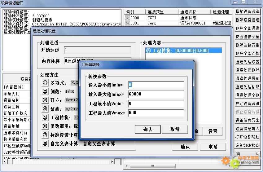

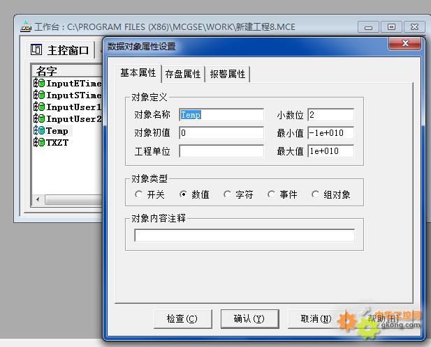

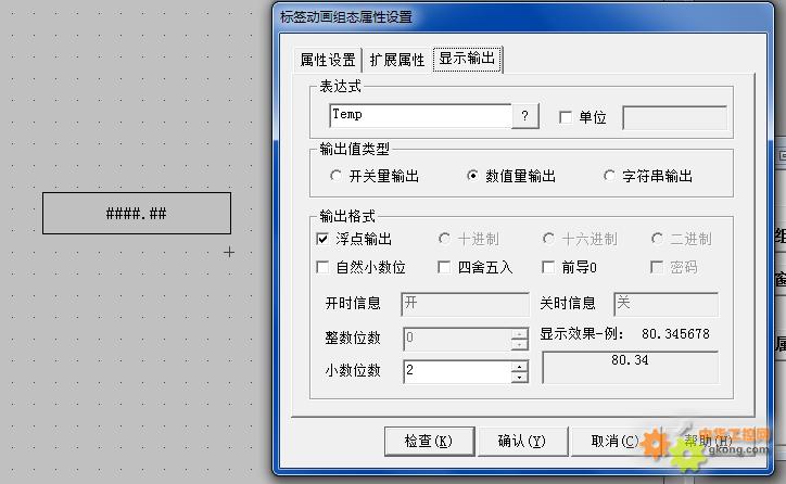

以下是引用宽容UjGufnDG在2019/5/7 15:36:29的发言:
感谢各位楼主鼎力相助,问题还是解决不了804变成8.04在触摸屏中显示出来
原始变量通道处理设置如下所示:
数据库变量属性设置如下:

还有种方法就是先把整数K804转换为浮点数804.00,然后再用浮点数除法804.00除以100.00,把得到的浮点数8.04保持到一个32位寄存器里,上位机建立变量时选择32位浮点数!

我想在PLC里面先转换成8.04后,触摸屏在读取寄存器地址然后显示出来,就是不知道为什么台达PLC程序里面我转换成浮点数转换不了,浮点数转换指令的存储地址一直不显示出转换的结果?

浮点数是32位的。假如你转换完了存到D100中,它其实是占用了D100 D101两个字。你必须保证D101没被别的地方用到。
触摸屏读取的时候还得读取32位数据。
