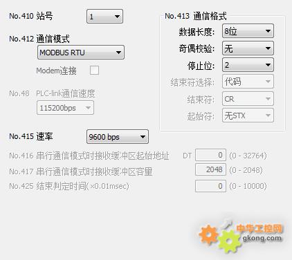

请教各位大神,松下PLC怎么跟腾辉温控器MODBUS通讯读取数值,谢谢

以下是引用小生有礼在2019/5/7 11:29:18的发言:
@guanyumou   表情
你写的程序应该是读取从站站号为10的、保持寄存器实际地址为2、读取1个保持寄存器、读来的数据保持到DT100里
你现在温控器站号是10吗?你要读取什么参数?
先把温控器通信参数设置好后,用串口调试助手把它调试成功再说!

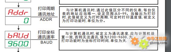

就是想读取温控器当前值与设定值啊。。温控器站号的话是0啊(应该是图片中的ADDR吧..),但是PLC的COM1的站号我设置的是1,应该是一样的吧..
所以应该怎么读呢...谢谢
