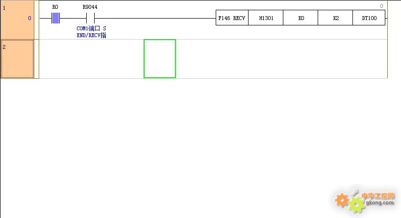

#12楼
以下是引用小生有礼2019/5/7 17:28:55的发言:
已经把温控器地址改成1了,但是这样还是读不到啥东西呀...
你要去看看145和146指令的执行条件!并不是单纯用一个常开点来驱动它!

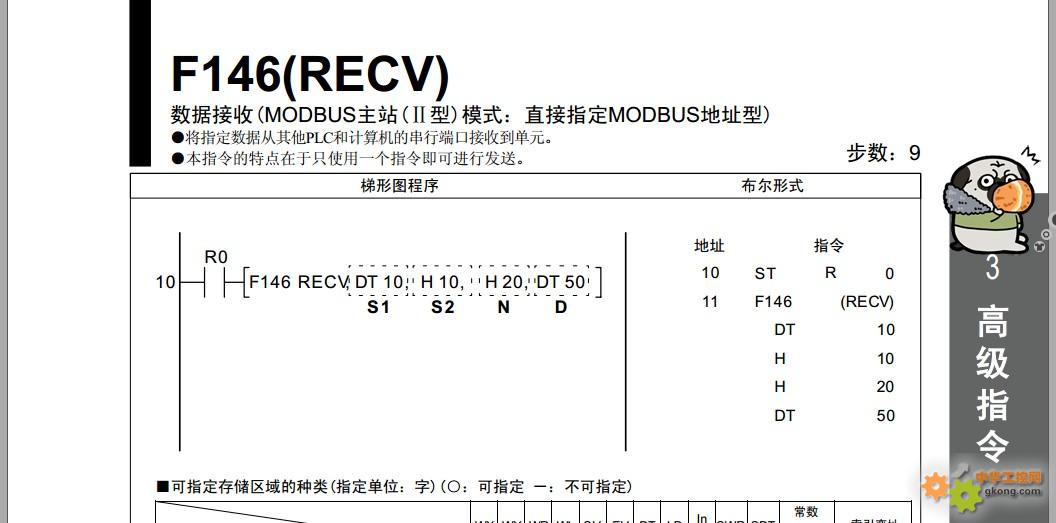

#13楼
回复 #12楼 guanyumou
我看手册就是这样一条指令的...表情

发表于:2019/5/7 20:04:36
#14楼
以下是引用小生有礼2019/5/7 18:35:05的发言:
我看手册就是这样一条指令的...表情
要加指令运行操作标志位的!

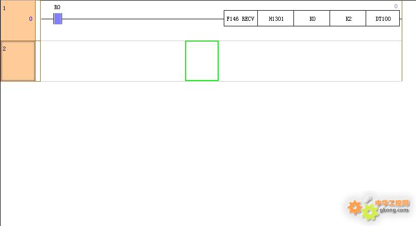

发表于:2019/5/7 20:34:15
#15楼
回复 #14楼 guanyumou
为啥不会置ON的呢表情

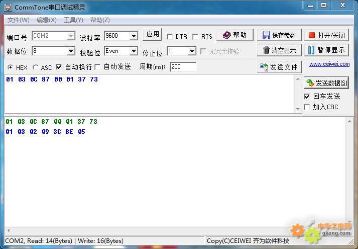

#16楼
232转485的转接头,并联上PLC通讯口,温控器。
先用串口助手发内容,温控器正常反应在调试PLC程序。电脑串口助手也可以监控PLC发出的代码
这个是我调试变频器的截图:
