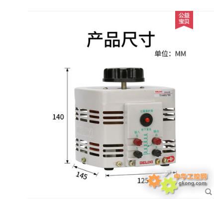

现在已经换过电缆了以前是25平方的线,现在换成35平方的线,还是有压降。距离变压器大约200m左右

西门子接触器(三)
发表于:2019/5/7 9:51:52
#11楼
回复 #10楼 gaoyiling10
供电能不能调到400v?

#12楼
变压器容量多少?怀疑你变压器容量不够……解决接触器线圈不是最终解决办法……

#13楼
加电容器就地补偿也是一个办法。

发表于:2019/5/7 12:12:02
#14楼
单相电压低,三相电压肯定也低呀,控制部分可以单独用个变压器,用个380伏变250伏或260伏的变压器,这样控制部分的电压就可以不低了。

发表于:2019/5/7 15:06:07
#17楼
用这个调压器把电压调高可以么?

发表于:2019/5/7 17:15:55
#18楼
三相电压是否一致,若有较高的相,可试用;
电压是否长期(稳定)较低,或可适当提高控制电压。

发表于:2019/5/7 20:12:08
#19楼
你这个压降设备能正常运行?
要是坚持这样使用的话就考虑一楼方案吧!
