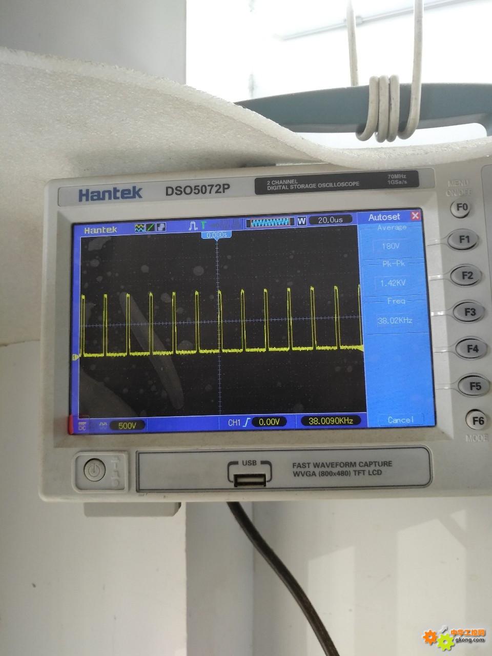

一个变频器的开关电源,电源驱动板单独维修测试:
1、14个脚的3844直接接稳压电源(12、11脚接稳压电源+16.8V,8、9脚接稳压电源负极),示波器输入直流耦合,测得开关管G极波形如图;
2、从波形中可见,因为示波器是直流耦合,可以看到,G极的矩形波,其波形含有平均值为7.5V的直流电压(换句话说,G极的波形是在一个7.5V直流的基础上,叠加了一个峰值为7.5V的矩形波);
3、疑问:开关电源开关管G极在全周期内一直施加一个平均值为7.5V的正向直流电压,开关管不是处于长期导通状态要炸管么?
4、还可以看到,这个波形上升沿有一点点缓慢;下降沿有一点点拖泥带水和振铃;上升时间和下降时间为500ns左右;幅值为15V左右。。。是否正常?

查3844原理手册,其输出脚(6或10脚),是推挽结构,工作时,上管导通,下管截止;上管截止,下管导通。。。输出电压波形是应该在0与电源电压正值之间的矩形。所以,上面的波形基本正确。

看Vds才有用

输出到G极之间还有什么元器件,如果有,元器件实际参数是多少

维修没看过波形呀,我感觉要是起振,电压正常就没问题。

从波形看 应该正常

给你参考下,空载占空比应当没那么大,应当很小的。

你不够认真,楼主是单独给3844上电测试,这情况不存在有反馈信号或受控,此时输出信号是最大的,3844最大输出占空比是~50%
