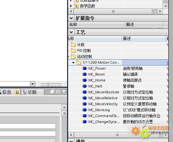

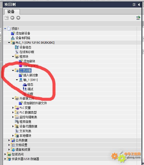

发表于:2019/5/27 12:53:12
以下是引用JTLW在2019/5/26 10:08:39的发言:
PLC是1200的  伺服电机驱动器是MR-J3-40A的
楼主可以在博图里选择1200CPU后,建立轴,然后自行添加指令,但是我这个案例适用于硬接线,楼主也不说自己是位置控制,还是速度,也没有说明自己通信,还是硬接线
