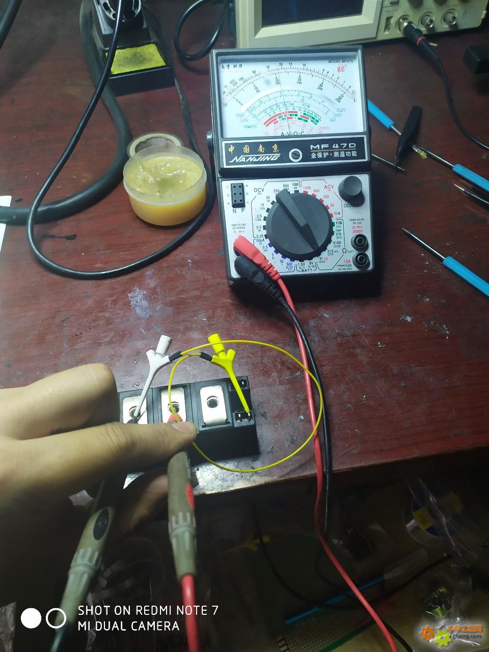

短接阳极和g极,有20欧的阻值,断开短接线没有阻值,这样的模块算是正常的吗?不是应该断开短接线阻值也不变吗?

短接阳极和触发极,有20欧姆阻值。看不懂,是谁和谁的阻值20欧姆呢。短接阳极和触发极的用意是什么呢。

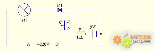

你可以参考这个电路,你的测试方法是不对的,首先,这么大的可控硅,用万用表直接触发是触发不了的。方法是红表笔接阴极,黑表笔接阳极。此时表针没有任何阻值。然后,在黑表笔不离开阳极的情况下触发控制极,此时可控硅导通!再把黑表笔在不离开阳极的情况下,离开控制极,可控硅依然保持导通。才是正确的。你获得的20欧实际是阴极和控制极固有的阻值,并不是可控硅导通了。不过这种方法只适合中小功率的可控硅。大功率的可控硅你可以参照上图试试。

47型x1挡是1.5V供电测量可控硅只能是参考,不能保证百分之百是好的。

是啊,只能测出导通与不导通的状态。关键有时还要测其它参数,或者耐压。

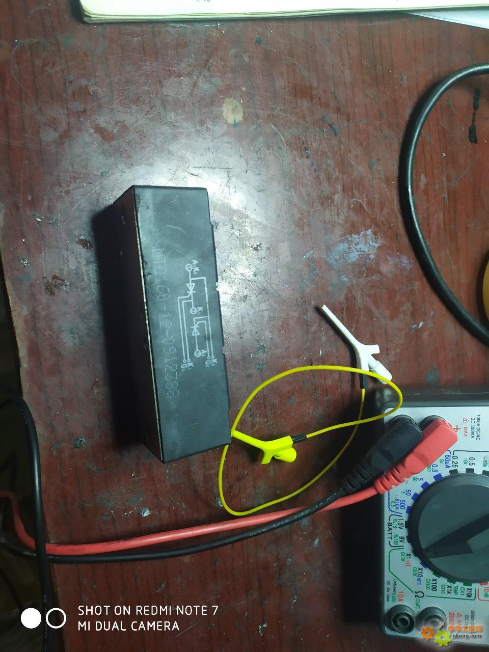

谢谢帮助,今天才有时间试按这个电路图试,带电阻触发不起来,短接电阻能触发起来但松开按钮灯泡就灭了,这个可控硅模块是不是坏了?

用交流电,松开按钮灭灯正常,直流电松开按钮常亮正常。

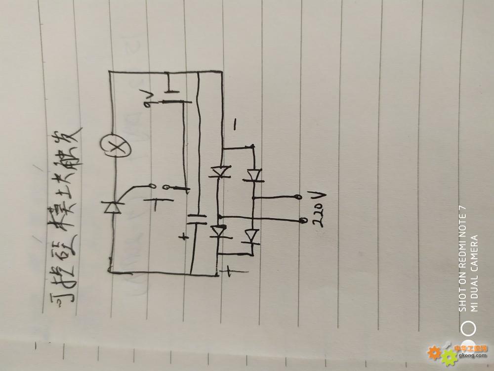

哦对呀,交流电负半周会断开

嗯嗯,这个电路应该是能测出来,并保持的。如你所说,那就是可控硅坏了。

加了个滤波电容终于触发成功保持住了
