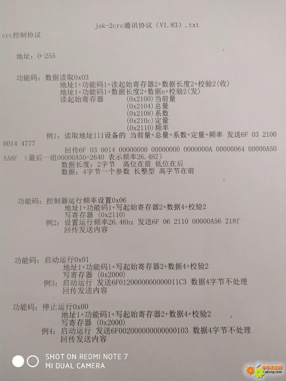

包含2台液体加注泵,买的艾丽普的,前几天发了好几个贴说这个玩意。通讯格式8,n,1,9600,RTU

加液泵只能用8,n,1,9600,这是不可调的,变频器倒是能改,我去改下试试。

发表于:2019/4/18 8:40:07
附件:
[本地下载]
我把程序截了通讯的部分上传,大家给把把脉。
