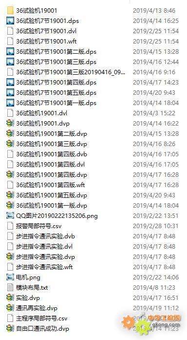

通讯变频器用了MODRW指令,通讯加液泵用了RS指令。把通讯参数改成了8N1,9600,RTU。然后改成了计时器做轮询,轮询时间小于110ms就有问题。
最终程序扫描周期18.5ms,参数显示有1s左右的延迟。再小就会丢包。
耗时6天,我一共弄了5个版本的程序,算是基本交差了。
