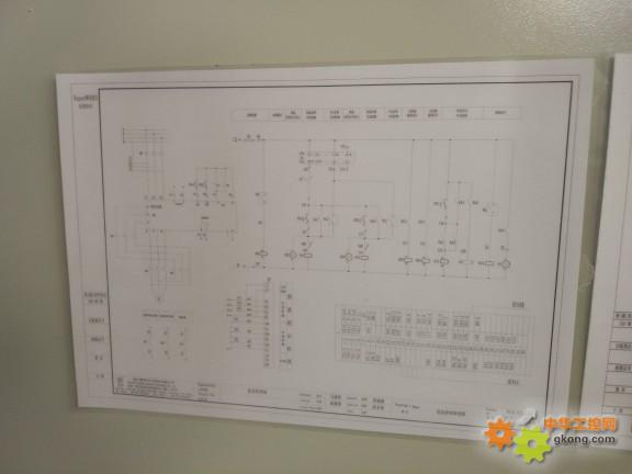

这是一开关柜厂家做的软启动正反转控制柜,大家看看是否合理,全部德力西元器件。

附件是二次图。

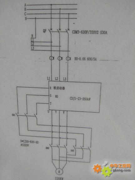

软启动完成后,km1接触器自动转换成直接运行、同理,反转km2应与km1并联,下桩头反相,还要互锁保护,没看清楚

图片看不清楚不好判断。

抱歉,硬件跟不上,现场所拍,先不说二次回路,我个人觉得正反转切换的两个接触器应该在软启动器上方,而不是下方,在下方会出现一个问题,切换到旁路后软启动器的进出线会有相序不一致的情况,大家都觉得没问题吗?

一次图都是画错的,二次就不用看

正反转接触器可以接在软启下方,这个一次图有错,启动时正转,启动完成后旁路直接反转

这图有点问题哦,换向应该在启动器前端吧

烦请具体解释下,另外补充下,停机是软停机,不是自由停机。

这图有点问题哦,换向应该在启动器前端吧
请说下您觉得具体问题所在?
