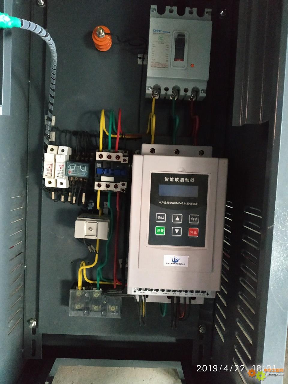

4楼说的有道理,还有变频器的下端也不可以接接触器

没看出有啥问题,正反转接触器接上接下没有区别,软起时的相序和全压运行时的相序也一致,

有能看清图的嘛。都根据啥参加的评论呢?仅凭一次图吗??????????????????????????????????????????我也想分析一下。一次图画的有点问题。RST应接电源,其它没问题,关键是二次方案。昨天还配了一台15kw软起

抱歉,硬件跟不上,现场所拍,先不说二次回路,我个人觉得正反转切换的两个接触器应该在软启动器上方,而不是下方,在下方会出现一个问题,切换到旁路后软启动器的进出线会有相序不一致的情况,大家都觉得没问题吗?
正反倒相在软起下面更好,要双重互锁,软起设置延时四秒以上启动,
