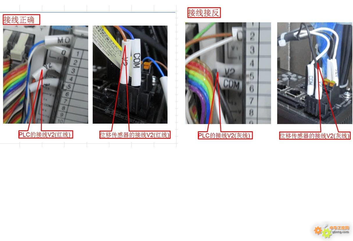

有个设备做货不稳定,然后检查发现一个位移传感器的接线接反,读取的数据是不正确的

这是比较坑的事情,这是再调试设备吗?楼主读取的数据怎么个不对,

读取的数据正反不对,也就是5读取为-5

这就是取消配线工艺的后果,没有统一的标准。

读取的数据正反不对,也就是5读取为-5
这个还好,容易判别

有相关配线工艺的资料,方便的共享下。

还好,这个还是比较好查出的。不过还是坑的。

楼主这是在做报告吧!
图片编辑的那么规整!
这种问题相对容易检查!

回复 #5楼 nbnbnb1979
都被改革掉了
要求的配线工不看原理图(看懂的少,女工多),全看配线图,什么颜色,多粗,走向,套什么线号,接在哪个端子......
批量的,事先配好线,长了短了,你都接错线位的意识,你再看某个端子,线号/线径/颜色.....像一个模子出来的。
现在做柜子,给他个原理图,遇到好的放心(钱多些),差点的就是你遇到的。
