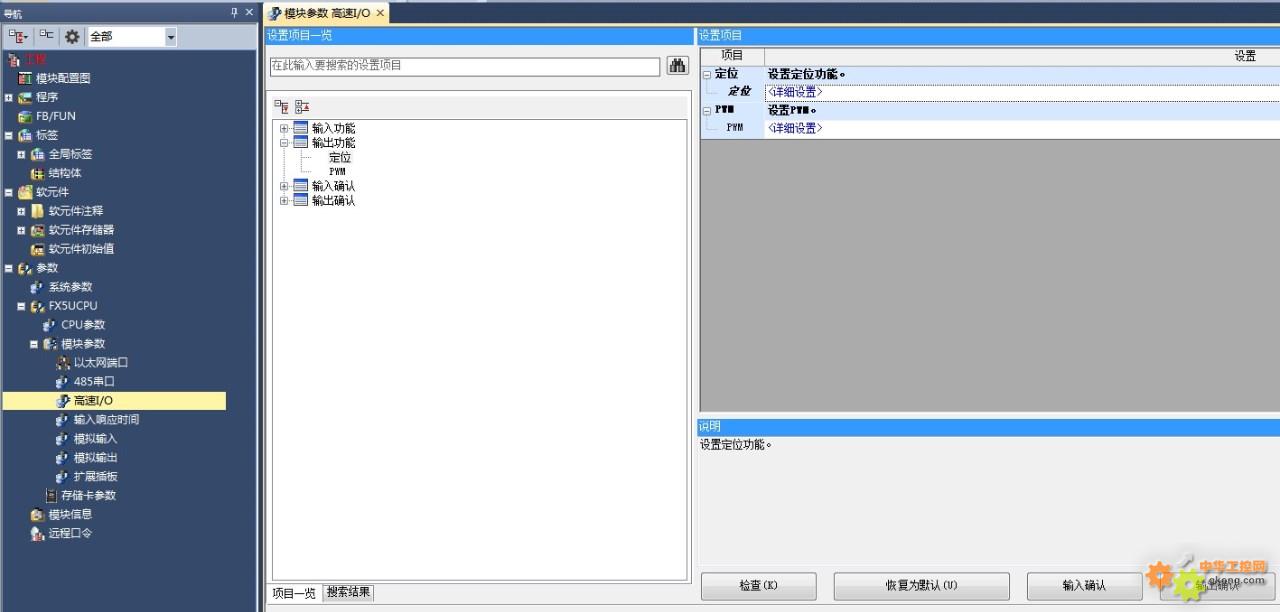

请大师指教,驱动ddrvi 指令,y0 y4 不启动,啥情况?

详细的指令以及定位相关的参数怎么设置的

在这里有没有设置

按4楼图中,FX5U默认情况下,内部的定位参数是不使用的,需要到参数中改为使用。

FX5U可以直接设定参数。
使用DRVA指令 S1是脉冲 S2是速度 D1是轴数 D2是完成信号

没有方向信号吗?

以下是引用15238757763在2019/4/15 9:54:56的发言:
没有方向信号吗?
方向信号,在编程软件参数设置中可以设置的。
