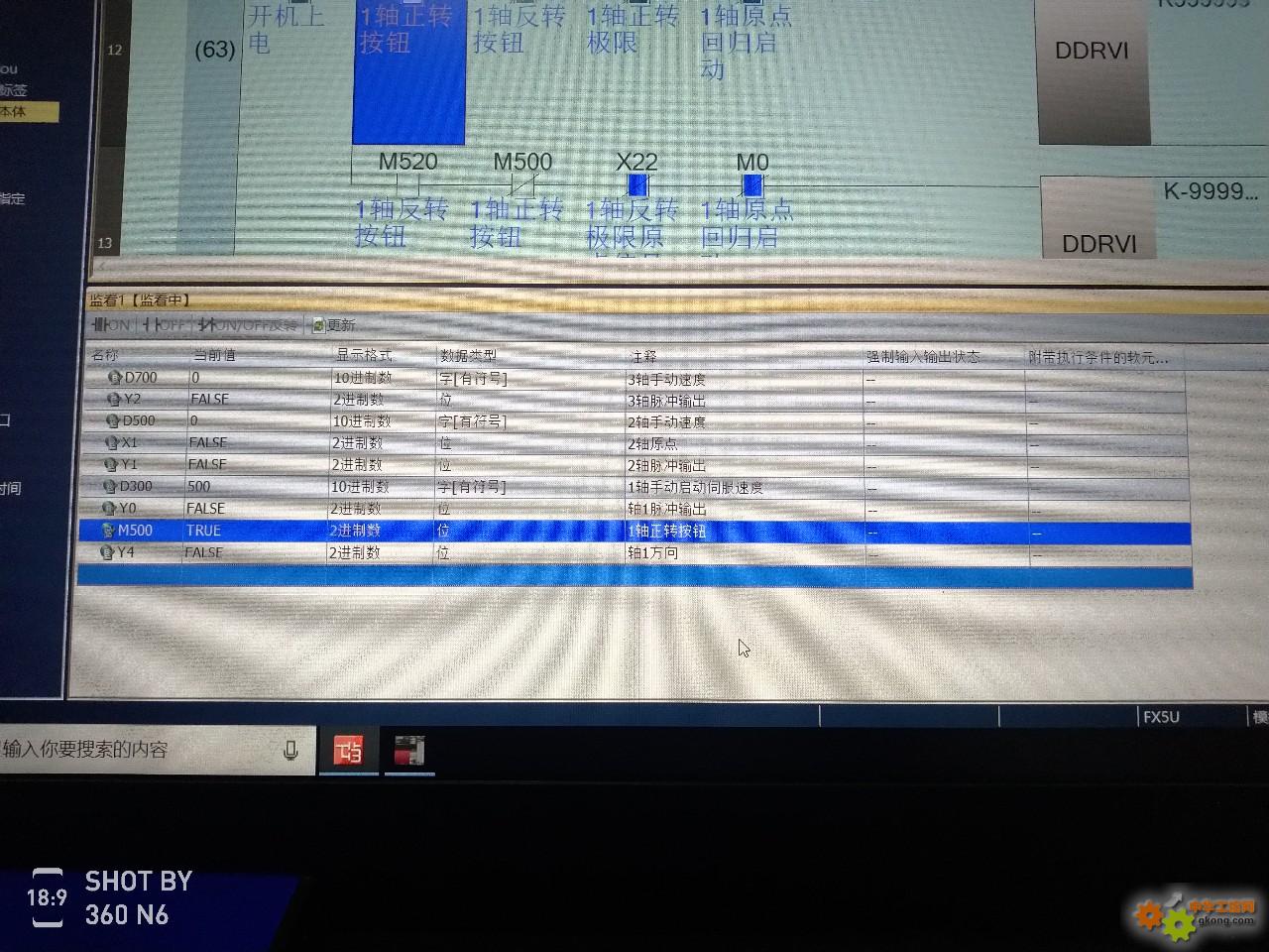

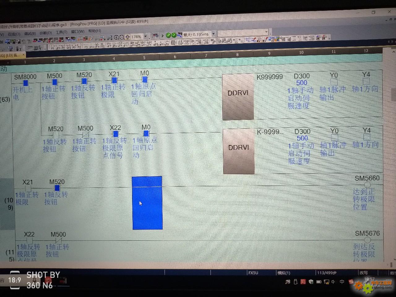

Fx5u 驱动ddrvi 指令,y0 y4 不启动怎么回事啊

要注意5U的这个指令与3U不同的是指令后最后一个数据不是方向信号,方向信号在参数中设置

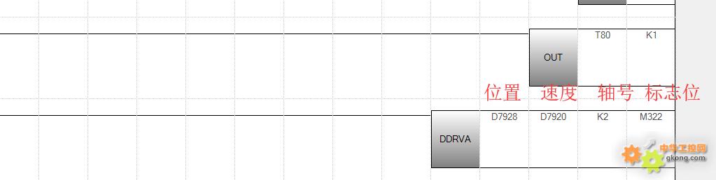

这才是5U定位指令的正确使用

标志位,用任意m继电器都可以吗
