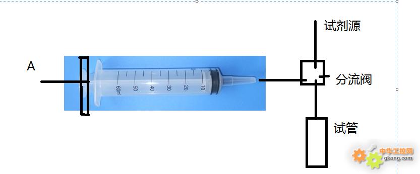

这是曾经业余时间做的一个控制
屏,逻辑控制都比较顺利
定量控制费了老鼻子时间
工艺:使用步进电机(所有参数已知),向左拉移注射器(参数已知),从试剂源抽入试剂一定量(基本满),电机停。分流阀换向,步进电机反转,向右推注射器,排空前端。停电机,换试管,步进电机再次启动,定量右推注射器,达到设定值,步进电机停。换试管,启动电机,再次定量右推注射器达定量停。........直至注射器基本推尽,在进行下个周期。
试剂质量密度已知。
定量误差0.01g,检测是将试管拿到隔离电子称(在大型金店可以见到)
您怎样做
增加下个要求,可能咱们不谋而合
这个要求是调试时发现的,我“无意中解决了”他们最初的要求
实际使用中,会换试剂,会换注射器,会更换设定值
提示,改以前,标定后不敢换,专台专用,原因是标定太费时(难)

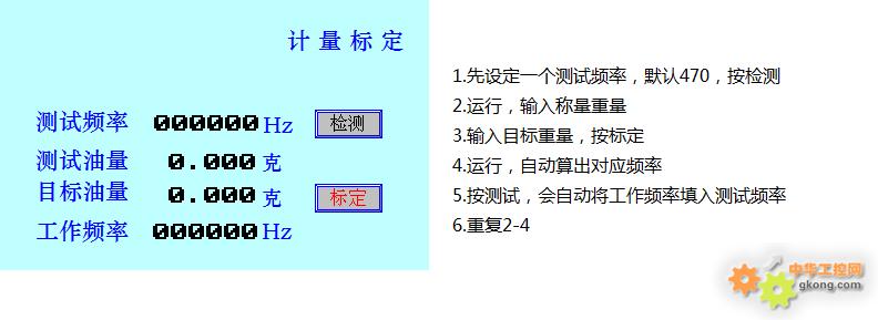

时间固定

能直接标定步进电机的运动距离么?
每个注射器都有刻度,推拉一定的距离就能排出一定量的液体。假如说注射器是同一个规格的话。把它固定住。每次抽的时候多抽一点。然后步进回零点(注射器标注刻度的最大值位置)。这样每次排出液体的量就是一个运动距离的问题。
不知道这样会不会好一点?
或者直接做个带秤的试管架,每次放上试管,手动秤归零,打开步进加注液体,检测重量达到预设值,停止步进电机。

注射器刻度在这里忽视不要考虑,因为目标要质量,还是以克为单位到小数后2位。
带个电子秤肯定没有客户回接收---成本,那个电子秤的价格赶上半个设备。再加上安它的成本,注意称重是在隔离环境下,一个呼吸,旁边的走动都影响结果,这电子秤称重也是有套程序,自动记录。
按步数(与距离关联)做是很基本的方法,但换了“会换试剂,会换注射器,会更换设定值”再标定很啰嗦,最后就是“专用”

实际使用中,会换试剂,会换注射器,会更换设定值,应该每次可以设置脉冲数,更具要求

还是在试管那想办法吧.0.01g有没有别的办法测量.

这个可能计算滴数比较可靠

以下是引用qq362176248在2019/4/12 10:59:30的发言:
还要什么要求?没明白
比如换设定值,只改变设定值还好点,改变其他像常要重新标定

以下是引用pqsh在2019/4/12 11:01:21的发言:
事后称量

以下是引用hty.czh在2019/4/12 11:57:05的发言:
这个可能计算滴数比较可靠
液大小如何控制

以下是引用蜀中之首在2019/4/12 13:13:33的发言:
还要什么要求?没明白
如果试剂和注射器都是固定的几种型号,还需要做一个配方功能的程序,每次只要直接调取这个型号的试剂或者注射器,直接就可以使用。
不用每次都设置参数
