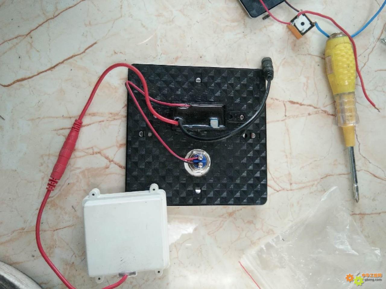

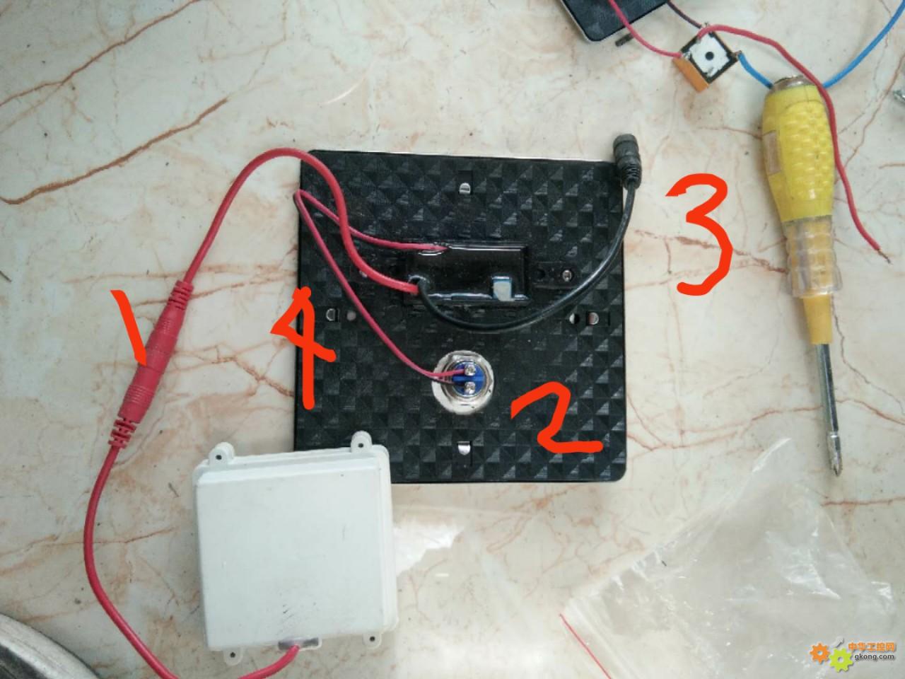

这个咋接线,在线问,,,,急!1是6伏电源 2就是按钮 3.4咋接线?

这是手自一体,可通过过度继电器控制直流24伏电磁阀。

网上搜一下可以找到电路图的说不定,另外的线应该是接冲水的电磁阀线圈的吧

就只要再接电磁阀就可以了

对颜色与插头接就可以了。

好的,看到了,谢谢。电磁阀是直流24伏需要用继电器过度一下,就是先把电磁阀改接在6伏小继电器线圈上再用其开点接通24伏,还想问一下,黑色输出是脉冲信号还是连续信号有延时吗?

最好看下说明书,说明书会告诉你

输出连续信号再加时间延时!

你买的应该外壳包装上是有个接线的图啊,对图就看明白了

一百多只,用在新疆。没有任何说明,厂家,联系方式等,产品被经销商特意进行了二次包装。
