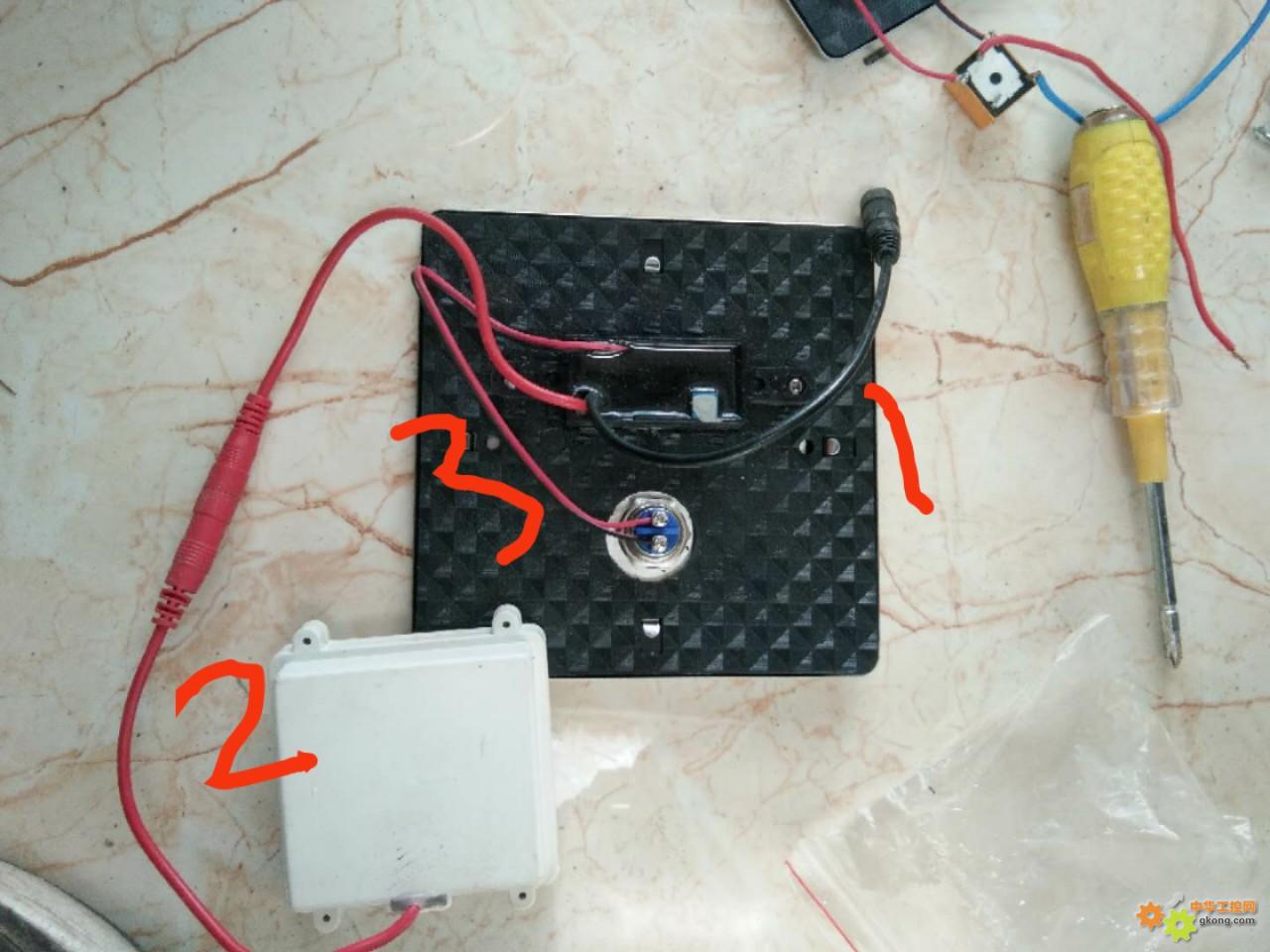

以下是引用超级大手在2019/4/11 15:45:43的发言:
以下是引用YXBK在2019/4/11 14:56:04的发言:
就只要再接电磁阀就可以了
好的,看到了,谢谢。电磁阀是直流24伏需要用继电器过度一下,就是先把电磁阀改接在6伏小继电器线圈上再用其开点接通24伏,还想问一下,黑色输出是脉冲信号还是连续信号有延时吗?
[此贴子已经被作者于2019/4/11 15:52:12编辑过]
这个输出的信号应该连续信号,且会延时一下的。如果电磁阀24V的,那么我想知道你的电源从哪里来

楼主啥意思?这个就是普通的一个脉冲阀,注意他们是双向的说白了正反极性切换。你那个还多了一个手动按钮,这东西很难保证2年内不出故障,所以我们厂里集中的地方我直接给换掉了!光电检测到延时打开阀门供水,人走开后反向供电后再关闭,用了1年了好像不错,很多洗手间通风很差劲,包括机场都是更不要提写字楼啦! 我们部门卫生间用了一个4KW的西门子离心风机,感应到人立刻启动风力超大。

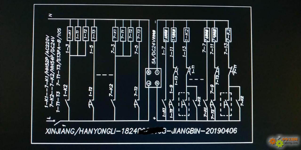

用四节5号电池去驱动几个6V电磁阀我有点信不过,一天到晚得管多少次电池。我用的是5安24伏开关电源,所有电磁阀采用直流24伏。
 实践经验对我们大家都非常重要。关于新疆这个感应器的接线问题,我通过微信,电话进行了几十次正确的指导,就是不成功,弄的我都不相信自己了。多次提示对方,保证电池电压电流,继电器电压等级,好用。感应器全新保用,接插头都是对应的,已经没有再接错的机会了,咋还会不好使,昨天晚上12时终于真相大白,新疆那边来电说,原来感应器是换下来的,可能是坏的。新买的个保个好用。
