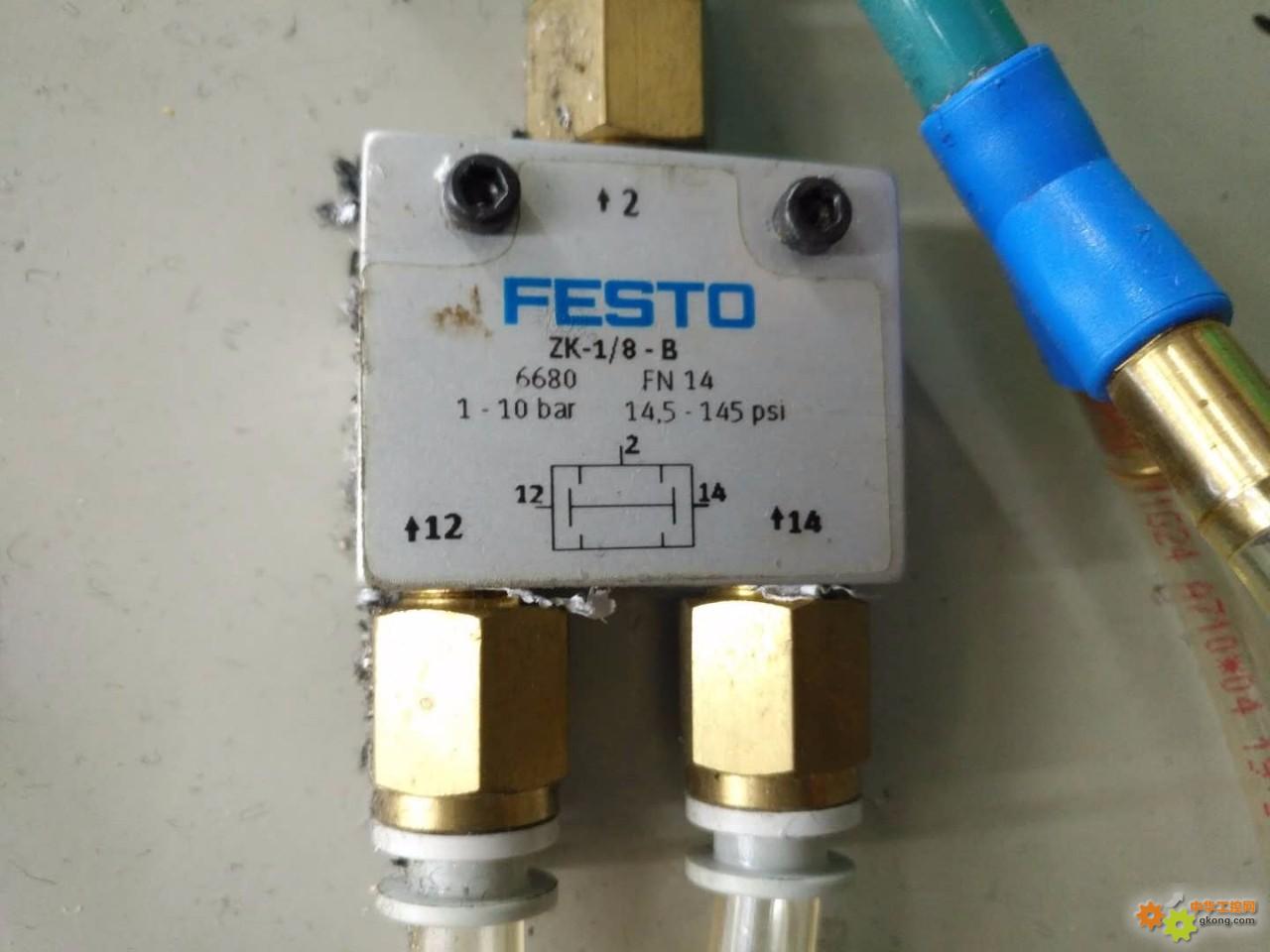

FESTO气动元件,是德国人几年前造的设备,也不知现在还有此型号,不过FESTO肯定有新的替代产品,而且国产的也有类似产品(梭阀)

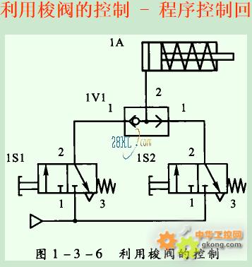

以下是梭阀的图片资料,供参考:
